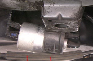

  13. horrido
    horrido Участник форума
    17 ноя 2007
    220
    Калининградская обл.
    была A4/B6 1.8T 02
    Хочу тоже поменять топливный фильтр. Он у меня на 4 "соска". Но защелок на концах трубок к нему почему-то нет... Как лучше всего в этом случае их отсоединить, чтоб ничего не повредить?
  14. Сван
    Сван Завсегдатай
    8 янв 2006
    895
    AUDI A4 B8 FL
    Если нет защёлок, то как тогда крепятся трубки? Либо защёлки, либо хомуты (если кривые руки раньше лазили).

  16. horrido
    17 ноя 2007
    220
    была A4/B6 1.8T 02
    Похоже, что просто в натяг, потому что концы трубок снаружи со всех сторон гладкие. Просто когда столкнулся, не стал пытаться снимать сразу, т.к. фильтр новый оказался не такой... Делал даже фото (для поиска фильтра), там было видно что трубки без расширений под защелки, но удалил :( Теперь фильтр нашел нужный, скоро смогу снова попробовать заменить. Кривые ручки раньше не лазили, т.к. я первый владелец в России, а в Европе к этому фильтру никто даже скорее всего и не прикасался.

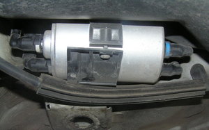

  19. horrido
    17 ноя 2007
    220
    была A4/B6 1.8T 02
    Вот нашел фото своего фильтра с трубками (без защелок) и фото из инета для сравнения... Как все-таки лучше их у меня отсоединить? Никто не сталкивался?
