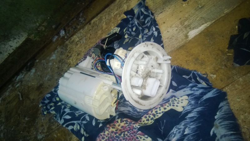

    Вот насос

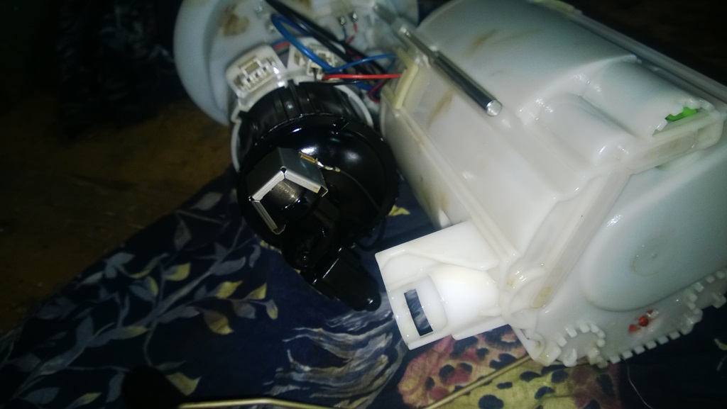

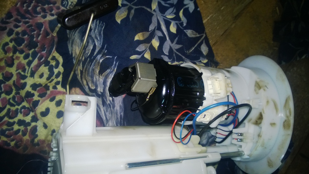

    для замены фильтра отсоединяем маленький черный проводок, отгибаем три белые защелки на фильтре (кстати я использовал 3 отвертки для этих защелк, а потом нашел в коробке для фильтра 3 белые полоски из пластика, друг из АЦ Москва положил для удобства, но я увидел их позже, они как раз отгибают эти защелки)))
    Вытаскиваем старый фильтр, вставляем новый. Ставим новое, маленькое, уплотнительное, резиновое колечко на новый фильтр и вставляем в насос пока не щелкнет))) одеваем обратно черный проводок и несем обратно в машину где ОЧЕНЬ ПРИЯТНО И СИЛЬНО пахнет бензином))))

    Меняем большое уплотнительное кольцо, аккуратно вставляем насос в бак, прикрепляем синий проводок, вставляем шланг и опускаем насос.
    Прижимаем его, выставив стрелочку на насосе с меткой на кузове, заворачиваем пластиковую крышку (я с другом с двумя молотками заворачивали, после того как наживили) одеваем, шланг и фишку, закрываем лючок.
    Мне друг положил новые защелки для сидушки, их тоже заменил) После несколько раз подряд открываем и закрываем вод. дверь, включаем и выключаем зажигание, чтобы насос накачал бенз))) после пуск и 10 мин. на улице с открытыми дверьми))) и счастье)))
