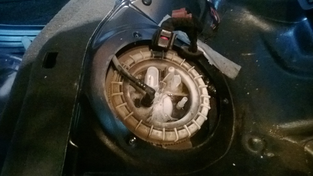

    Тоже заморочился заменить топл.фильтр.)) Клему аккумулятора не снимал, снял фишку с насоса, [​IMG]
  20. longsunnyday
    longsunnyday Участник форума
    30 дек 2011
    263
    А5/SB 2.0 TFSI Q

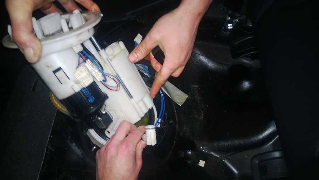

    завел, погазовал, заглохла))) приступил к очень трудоемкому и долгому процессу откручивания пластмассовой гайки, и брусочек, и стамеску, и долото с молотком использовал.... Ни в какую.... Обламал очень много пластиковых зубчиков.... Позвонил другу в АЦ Москва, он сказал нужно спец. оборудование... Ага, спец.оборудование.... в общем вдвоем с другом, он с одной стороны я с другой, двумя стамесками и молотками, все отвернулось)))
    Вытаскивая насос отсоединили шланг и проводок
