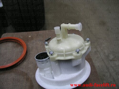

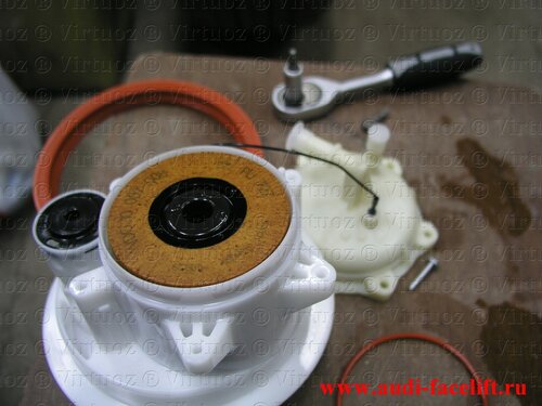

    На одном хорошем сайте прочитал что можно не менять весь насос в сборе, а только фильтр патрон. но нет достоверной информации. Кто сталкивался или менял?
    Там же вычитал что якобы встаёт фильтр патрон FS19925
    Только вот он в гугле пробивается, как фильтр на Газель.

    На фото и есть фильтр (в корпусе) :nod Вы хотите заменить бумажный элемент?
    Где тут НАСОС?:shock:

    На картинке 1 и 2 под номером 7L8 919 679 стоит порядка 6000.
    А зачем менять всё когда можно поменять только фильтр картридж FS19925 ценой 500 рубчиков. Вот только кто этим занимался?

    Судя по фото конструкция фильтр патрона FS19925 отличается от родного. Экспериментами буду заниматься, когда куплю новый родной фильтр 7L8 919 679. Но тема стоящая, ждем, может кто делал..

    Оригинал картридж VDO 10 007 008 это видно по ролику. Отдельно не продаётся.
    В комментах пишут, что если менять только картридж, то может потечь.
    Скорее всего в сборе с фланцем в оригинале идет VDO 229-025-011-001Z за 3500р. Щетаю это будет наиболее правильный вариант цена/качество.

    Надо что бы кто-то старый картридж расковырял и померить.

    Ну да, специально и купил. Заменю, а старый разберу для подбора картриджа и оценки общего состояния. Пока просто некогда заниматься. Как будет время - поменяю и отчет выложу.

    Отлично! Там может и номерок написан. Да и подробно фото можешь сделать.
