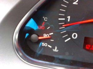

    На улице стало "0", на приборке "почти 90" :D
    Попробую поменять термостат, поглядим что изменится :)
