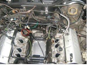

    Вот от в красном кружочке под резиновым колпачком. Искать в районе между коллектором впускным и правой головой сзади.

    То есть ручищами подлезть к этому тройнику и тряпьем мотануть?Блин,неужто правда в таких японях ветер может гулять...:shock:
