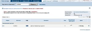

    Ты Экзист имеешь в виду? Номер по Behr забивай туда напрямую и увидишь.

    нету его там.Видимо на Экзисте просекли фишку что там с завода этот Бехр тоже ставели и вот продают его теперь под именем VAG по задронной цене.
    Сегодня человек узнает по Behr если кому нужно будет пишите.Цена в р-оне 1700руб.

    Все пробивается по экзисту, точку в конце не ставь ))
    Behr 8.200.01 Датчик температуры жидкости 1 913,86р.

    Вот блин, а откуда вы этот номер узнали 8.200.01 ?
    Я вбивал 034 919 369С и он мне выдовал тот список что я показывал.
    PS Корочи я тупанул не увидел в начале страницы сообщение от BlindHorse с номером датчика.Но вопрос открыт как ты его номер узнал? )
