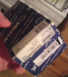

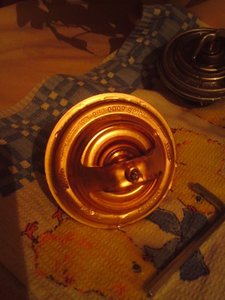

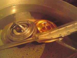

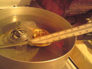

    Мини-отчетик, про термостат на 92 градуса)). Наткнулся на него случайно, по экзисту на ААН нет таких, для мотора АСК вродь, ну и на дизельные тож идет. Это четвертый по счету у меня. Решил погреть в кастрюльке. Для чистоты эксперимента положил еще второй замененный, 87 градусов, заведомо не рабочий (он открывается и закрывается, но мотор с ним выше 60 было не нагреть зимой). Картина примерно такая: белый (87) начинает открываться на 87 градусах, на 93 уже наполовину открыт, к 98 рязявлен полностью. Желтый (92 гр.) при 92 еще видимой щели нет, появляется она только на 95 градусах. При 98 – открыт так, как белый при 80 на фото. Выливаю кружку воды, температура падает до 80, желтый закрывается уже при 92, а белый так и не закрылся (фотка «80 градусов»). Если просто ждать, пока само остынет все, то желтый закроется так же на 92, белый – на 83-85. Как ведет себя желтый на машине в холода – неизвестно, т.к. потеплело на улице, ездил при +2. Но темпер держит, печка жарит…Патрубки на моторе заметно горячее стали.
    Прошу прощения, если утомил цифрами)))
    Еще после прокипятил этот же белый со снятым т.н. «оригиналом», ведет он себя еще хуже, т.е. полное закрытие градусах так на 70, если не меньше. Уже воду вылил, а он только потом закрылся…Из-за копеечной, по сути, детальки, столько гемора(((
    Фоты – со шкалой конечно, красивее было бы, но как есть…Ну и сам термос на 92 – номер посмотрите, вдруг кому пригодится. Брал за 270 рублей.

    CHASER все правильно, термостат не только открываться должен, но и закрываться при определенной темпиратуре.
