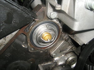

    Audi A6/ ABC / 2.6 / V6 95 г.в
    это хорошо, но можно ли его поставить по дуругому на ABC 2.6-V6 ???

    Именно

    тебе уже 10 постов назад сказали, что можно поставить клапаном вниз.
    это по-твоему не наоборот?
    хватит уже одни и те же вопросы задавать, пора действовать.

    ды как сказали , что то я не заметил, сказали врятли, или ну что б поставить это уж ваще идиотом надо быть.
    просто если можно поставить наобарот (тоесть клапаном вверх), и при этом такие же симптомы будут тогда вопрос исчерпан.
    а там какого нить направляющего что нет что ль???
    и ещё могли я с с неработующей помпой проехать 2500км ??

    Когда писал, что чтобы наоборот поставить термостат - нужно идиотом быть, то имел ввиду, установку термостата термоэлементом к радиатору. Сори, если непонятно выразился.

    Если она вообще прокручивает то нет, если постепенно начала прокручивать то может и смог бы.
    Но по моему все помпы нормальные на ауди идут с металическими крыльчатками что их проворачивает я не слышал, если с пластиковой кр-й то провернет запросто если был сильный перегрев.
    1.Проверь давлением как я писал выше это же проще чем помпу снять, если все ОК
    2. Снимай помпу

    по термостату
    направляющих нет
    ставиться термоэлементом вовнутрь блока, клапаном вверх.
    если стоит клапаном вниз,
    то получается, что термостат всегда приоткрыт, т.е. есть течь ож через клапан.
    воздух при этом остается в контуре основного радиатора.

    тоесть завоздушиваться будет.??

    при прогреве и открытии термостата через него будет выходит воздух и попадать в блок, а дальше в печку.

    так и есть, чем чаще открывал крышку расш.бачка тем хуже грела печка.

    Имеешь ввиду пипкой вниз? То от этого не зависит по моему, зависит именно когда задом на перед, тоесть та часть которая внутрь смотрит наружу

    по термостату
    направляющих нет
    и это не я сказал смотри выше

    Я это и имел ввиду а вот о процессах при неправильной установке неизвестно, нужен комент того кто это проходил, а так это только догадки. ты не видел как они его воткнули тер-т?
