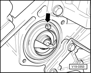

    термостат должен стоять так
    проверяй термостат и помпу на проскальзывание.
    складывается впечатление, что она не крутит.
    даже на не полностью прогретой с подъемом оборотов через обратку в бачок будет литься ОЖ.
    количество будет зависеть от оборотов.
    на прогретой будет литься литься всегда,даже на ХХ
