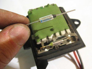

  13. Zloy_Alex
    Zloy_Alex Живу я здесь
    14 дек 2007
    2.862
    Audi 100/45 93г, ABC
    Или термопредохранитель в блоке резисторов умер.

  18. Zloy_Alex
    14 дек 2007
    2.862
    На печку идет блок резисторов, там же стоит.
    Вот так примерно это выглядит
