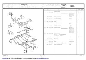

    под №1 основная,
    под №2 идет только на дизелях

    ser gr72, пасиб, так и есть - 1 имеется, 2 нет

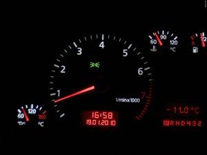

    Всем привет! По ходу у меня аналогичная засада...) Что б стрелка показывала 90 - не видел ни разу. Хоть те пробка, хоть затычка. Всё время болтается в районе 70 градусов. При этом печка кочегарит как надо. В салоне Ташкент. С чем сия напасть связана - ума не приложу:shock: Кстати, сегодня пока толкался в пробке на ТТК обратил внимание на то, что стрелка температуры где-то за 3 - 4 секунды поднялась с 60 до 80 градусов, поторчала там с минуту и пошла назад, к 60 градусам с той же скоростью (за 3 - 4 секунды), что и поднималась. чё эт за беда, парни? выручайте.
    вот, кстати, по приезду домой сделал сегодня фото приборной панели. показания приборов после часовой езды по городу...:shock:

    Похоже датчик на приборку врёт. Подключить ВАГ и посмотреть им температуру, если нормальная, то датчик заменить.

    Пасиба. Попробую пробить ВАГом. Хотя датчик температуры масла тоже выше 80 - 90 не поднимается. Это нормальная температура при среднем делении в 120 градусов?

    Ну можно и на климе посмотреть походу, 57 и 58 каналы. У меня сейчас плотно стоит на 90 вода, масло торчит между вторым и третьим делением, если они по 20`, то выходит около 90, точнее плавает в пределах градусов пяти, на глаз так. Но помойму это нормально, при езде картер то обдувается на трассе посильнее, чем в городе.

    Температура масла 90 зимой - это нормально.
