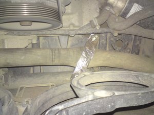

    Добрался до машины, отогрел в боксе, завел... Короче, с пережатым полностью нижним патрубком по большому счету ничего не меняется((. Про датчик температуры сразу скажу, что он рабочий и сомневаться в его показаниях оснований нет - при 50 холодно, воздух чуть теплый из дефлекторов, патрубки - верхний, и на печку - тоже теплые, рука держит. При 70 все теплее, патрубки горячие, при 90 рукой не подержишь уже, и внутри тепло. Но мотор сейчас не нагреть.
    Ну и собственно вчерашний тест (на улице -28..30): пережал патрубок: км 5 поездил туда-сюда на скорости 60-70 - темпер к 70, не больше. Лупанул на трассу - 130-140 - проехал км 5-6 - температура 60, и больше не поднимается. На обратном пути пластины снял, в таком же режиме обратно - температур завалилась на 50.
    В чем там трабл не пойму, прям мистика какая-то...Судя по постам, те, кому лень поменять термос, просто ставят картонку наполовину и балдеют дальше. У меня: картонка полностью, + укрыл войлоком от стакана до стакана и вниз до самой защиты, между мотором и радиатором(!), тем самым обдув-то исключил практически, ветер если задувает, то только сзади мотора снизу.
    Какие будут мысли, коллеги?) Я в полной прострации))
    Вчера еще папа грит, давай соединим верхний и нижний патрубки без радиатора))))))По-моему ниче не изменится)))
      109,1 КБ
      147

    Откуда этот шланг? Его нет в оригинале!

    Тож не пойму что это за шланг . Скажи откуда и куда он "Идет"?????

    Я отписывал пару страниц назад. Радиатор от 2,3, у него нижний патрубок слева, это шланг с нижнего бачка радиатора на термостат

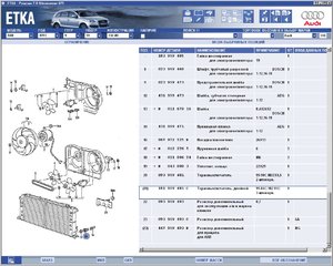

    кстате может кто подскажет насчет датчика который в самом низу радиатора стоит... номерок оригинальный и какой аналог можно поставить. у меня помоему трехконтактный.
    сейчас потеплеет, буду радиатор основной менять на новый. старый уже подтекает, отходил свои , с 1991 стоит))
    p.s термостат менял 2 раза.. первый раз брал вахлер, потом бехр... эфект один и тотже. неделю другую нормально. потом все по новой.
  13. BlindHorse
    BlindHorse Старожил
    19 дек 2005
    9.149
    Кемеровская обл.
    JEEP WK2/3,6(`11)+Q7/3,0TDI(`12)
    Вот твой датчик, Behr или Vernet нормально будет.
