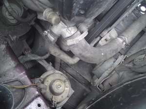

    вот твои патрубки

    Патрубок 17 - не такой, у меня просто трубой сделан слева от нижнего патрубка радиатора и на блок (точнее водяную рубашку, которая закрывает термостат), и на ней же (на рубашке) есть штуцер диаметром меньше для шланга - чтоб соединить с трубкой 15. (Ну это я вечером выложу фотку). Не критично вроде.
    Дальше интереснее. Вопрос: как должны соединяться патрубки 1В и 14 (на схеме это не обозначено)? У меня: 14 нет вообще, штуцер на радиаторе для него заглушен шлангом с болтом. 1В, соответственно, одет - так вродь и на схеме - на штуцер масляного охладителя (или как его там?))))? вместо 14 патрубка. Получается, малый круг, с трубы 1 идет через масляный кулер (! сам придумал)) и прямиком на термостат по трубке 15??? Со всеми вытекающими???? Мдя...
