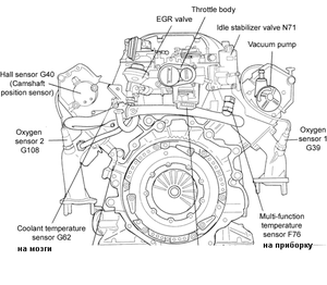

    Датчика всего два один на приборку (наверняка работает потому что в городе нормально показывает) второй на мозги (думаю тоже исправен поскольку влияет на холодный пуск двигателя).

    smoll c холодным пуском и беда как раз!ночь постоит - раза с 10го заводится!Насчет картонки понял - пришпандорю!а что за 2ой датчик?может он и косячит?где он и как проверить? =\
