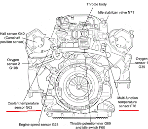

    а где находится этот датчик? если есть картинка киньте плз. думаю тоже так попробывать))),начну с легкова))
  12. Adv0kaD
    Adv0kaD Onlive
    31 май 2009
    1.270
    08,ока,90q,a6,toyo
    обматывай сразу два датчика тогда, красным подчеркнуто
