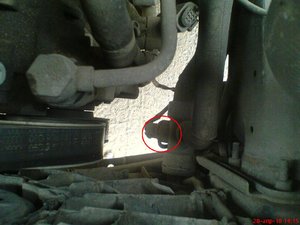

    Сливаем антифриз. Лезем под автомобиль. Снимаем защиту и находим шланг охлаждающей жидкости. И выкручиваем сливную гайку. Так было написано в книжках. У меня вместо этой гайки стоял датчик-гайка :) Когда я снял датчик, и полился антифриз, это было неожиданно :shock:

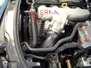

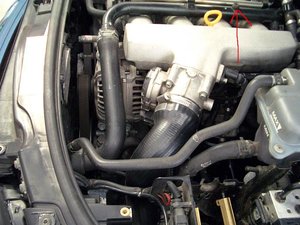

    Снимаем расширительный бачок антифриза. Выкручиваем болт, помеченный на фотке цифрой 2. Берем бачок двумя руками и приподнимаем его за край (который ближе к капоту), одновременно толкая его к краю, который ближе к лобову стеклу.
    После этого снимаем датчик с расширительного бачка и шланг охлаждающей жидкости (на фотке цифра 3).
    И снимаем еще один шланг охлаждающей жидкости (на фотке цифра 1).

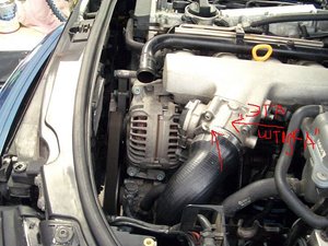

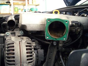

    Откручиваем хомут на большом шланге и снимаем его с "этой штуки" (как она называется - не помню :) ) Вроде как это дроссель, так что дальше я его буду называть дросселем.
    Шаг 4.

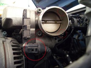

    Выкручиваем 4 болта с дросселя и снимаем его датчик.
    Лучше бы как-то датчики маркировать,чтобы потом не забыть какой датчик от чего. Хотя я и так справился.
    Сняли дроссель.

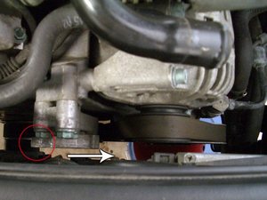

    Снять ремень генератора с генератора.
    Для этого берем большой гаечный ключ, накидываем на штуку (вроде как шкив ? ), которая на фотке в красном круге и тянем вправо. Доводим ключ до вертикального положения и это дает нам возможность скинуть ремень с ролика. Скидываем в сторону бампера.

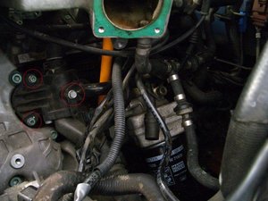

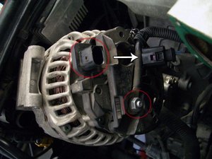

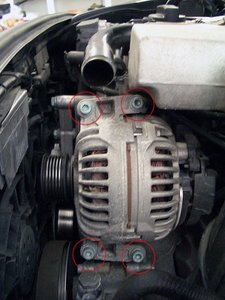

    Теперь снимаем и сам генератор. Для этого выкручиваем 4 болта и снимаем с него датчик (он у него сбоку). А потом еще снимаем провод, который к нему прикручен гайкой. На гайке может быть надет резиновый колпачок.

    Теперь снимаем и сам генератор. Для этого выкручиваем 4 болта и снимаем с него датчик (он у него сбоку). А потом еще снимаем провод (заземление ?), который к нему прикручен гайкой. На гайке может быть надет резиновый колпачок.
    Чтобы снять датчик с генератора, его надо повернуть вбок и положить "лицом" на вентилятор.
    Выкручиваем гайку с проводом заземления.

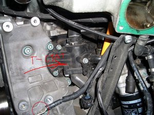

    И видим наконец-таки термостат.
    Шаг7. Но нам к нему подлезть мешает опорная балка (лимит во вложениям фоток не позволяет мне загрузить еще одну, но тут и без фото понятно). Выкручиваем 2 гайки (одна сверху и одна снизу) и вытаскиваем опорную балку, которая идет от впускного коллектора к картеру (как я понял).
    Шаг 8.
    Вытаскиваем термостат. Для этого выкручиваем 2 болта крепления термостата, и 1 болт крепления железной трубки к термостату.

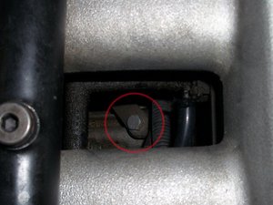

    Если смотреть сверху через впускной коллектор, то вот она на фотке
    Отвинтить эту гайку без пива, матюков и хорошего инструмента нереально. После отвинчивания трубка начинает люфтить и "ходить". Мучался я еще полчаса. А потом снял термостат с этой трубки за 30 секунд.
    Корпус термостата нужно было просто прокрутить и все. :smile42:

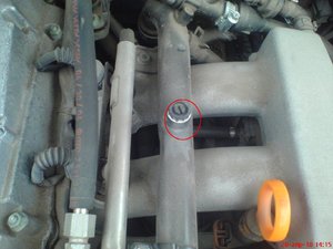

    а сливать через какой датчик? через тот который на второй фотке?
    Читал для стравливания водуха с системы какой то болт под шестигранник, а у меня такой, да еще пластмассой какой то закрыт.
    кто чо знает?

    Этот болт пластиковый лучче не трогать, я стравливаю воздух через верхний шланг с печки.

    какой именно? я подумал мож под этой пластмассой как раз и есть шестигранник))

    На первой фотке в кружке который, это болт пластмассовый(в твоем случае, на предыдущих годах выпуска был металл:()

    А чего его не трогать-то? Открутил его. Льешь антифриз, ждешь пока из образовавшейся дырки (после выкручивания болта) не польется антифриз. Только он полился, закручиваешь обратно. Шланги, которые к бачку с ОЖ идут помассировал и хорошь.
    Ну я так делал. Хотя у меня теперь антифриз сопливит из нескольких мест, но думаю, что это связано с другими вещами.

    У тебя этот болт ЖЕЛЕЗНЫЙ!!! А у нас пластик.
