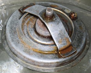

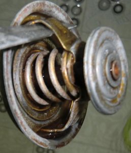

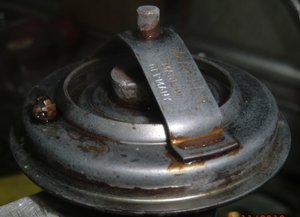

    A6 2,4.
    Надо решить Менять термостат или нет.
    Учитывая, что порой новое оказывается хуже старого, не так то просто решиться :)
    На фотках термостат во время проверки. Открывается при кипячении, это примерно около 100 град. Щель нормальная?
    На 3-ей фотке закрывающийся термостат, начал закрываться практически сразу после того как вытащил.

    Моё мнение - просто дефектный термостат.... при 75 не должен открываться ни один из вариантов - ни 87, ни 91... так-что температура ни при чём. Просто брак или контрафакт, подделка то бишь.
    Я меняю термостат и помпу при каждой замене ГРМ, полагаюсь на "гарантию" сервиса, которому вполне доверяю. Если будет косяк - заменят задарма. Пока, за десять лет эксплуатации авто - без проблем.

    Я все же поменял. Тем более, учитывая, что разбирается морда. Было бы просто менять или если сам (бесплатно), то можно было бы и оставить.
    А насчет проверки термостата засомневался. Кипятил то в обычной кастрюле, термостат лежит на дне, по идее он может греться от соприкосновения с самой кастрюлей, а там поболя 100 град будет. Так что, то что открывается - еще не факт, что рабочий.
    На прошлой машине менял на оригинал, вроде WAHLER. Оказалось, хня. И вообще, не доверяю этикеткам типа оригинал и даже если покупаешь в суперкрутом магазине. Один фиг в Китае всё штампуют...
