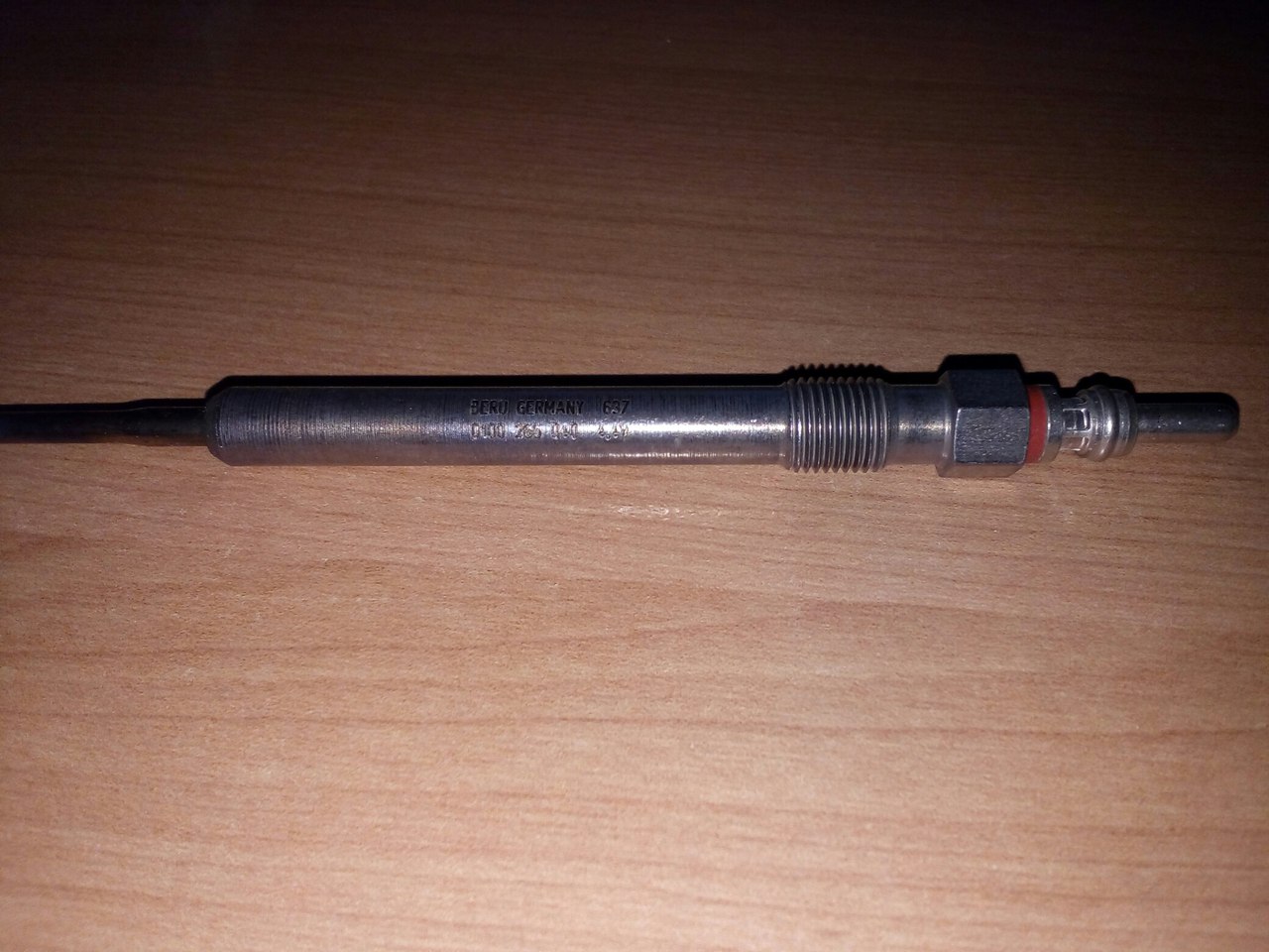

    1. Покупаем свечи оригинал BERU GE115. У нас стоят на экзисте 860р\шт

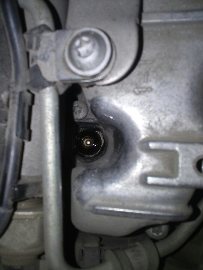

    2. Заливаем свечные колодцы ВДшкой. Как ни странно, я две недели не мог найти свечи:) Вот углубления куда уходят провода это и есть свечи. Я почему то их искал со стороны форсунок... Ездим так день\два, периодически подливая ВД.

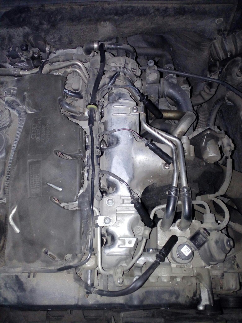

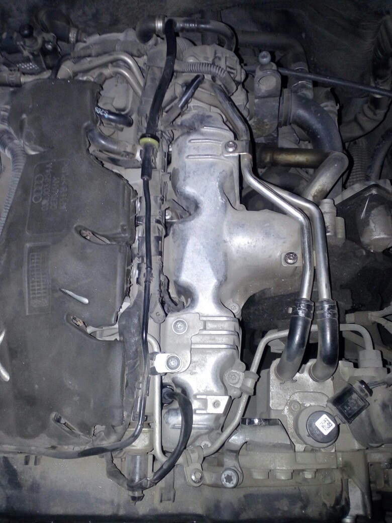

    3. Прогреваем двигатель. Я приехал с работы и температура была около 90 гр. Снимаем провода со свечей. У меня видимо не снимались ни разу, поэтому сидели очень плотно. Снять смог только пинцетом. В последствии снимались просто за провод.
    Продуваем колодцы от грязи и остатков смазки. Насоса нет, я приобрел сжатый воздух в баллончике.

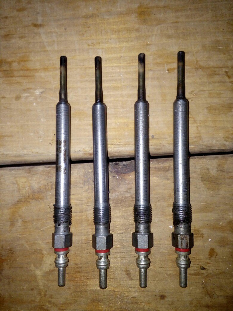

    4. Берем свечную головку на 10, либо просто длинную головку на 10, и откручиваем без перекосов и диких рывков против часовой стрелки. Вытаскиваем свечи, прочищаем по возможности резьбу.
    Из 4 свечей 3 были совсем мертвы, одна кое как работала. На внешний вид все были целыми.

    Добрыы день! Я так понимаю, что свечи металлические, а не керамические? Судя по красному кольцу на свече.
  12. ВасиличЪ43
    ВасиличЪ43 Старожил
    19 фев 2015
    7.308
    Кировская обл.
    Безлошадный..
    Ага.
