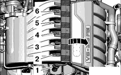

    Имелось в виду в мануале это v6fsi
    Пластик снимать не надо.
    На картинке из под пластика идет провод на катушку это она и так далее.

    Вот нифига не могу сказать по поводу кривизны и/или прямизны рук, но зато про то, что без съемника снять разъем катушки зажигания (особенно тот, который расположен близко к пластиковой накладке) весьма проблемно, скажу, что это факт.
    Впрочем, если кому то не жаль разъемов (а их ведь можно и поломать) то это уже его личное дело. Раз уж привык компьютер чинить при помощи кувалды и такой то матери... Зачем кого то переубеждать?
    Ну а резюмируя итог, скажу. Немцы далеко не идиоты, просто так от нечего делать съемники придумывать и выпускать не станут. Съемник сделан для удобства и безопасности.
    Вот тут вот, в ихнем фирменном мануале, гордо именуемом ELSA как раз и написано как этими самыми съемниками Т10118 и Т10095/а пользоваться
