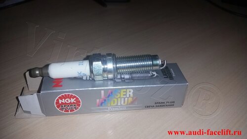

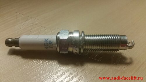

    Список запчастей:
    101905622 -- свечи -- 6 шт.

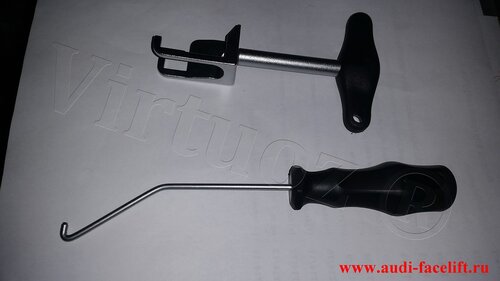

    Инструмент:
    Съемник катушки -- T10095A
    Съемник фишки -- T10118

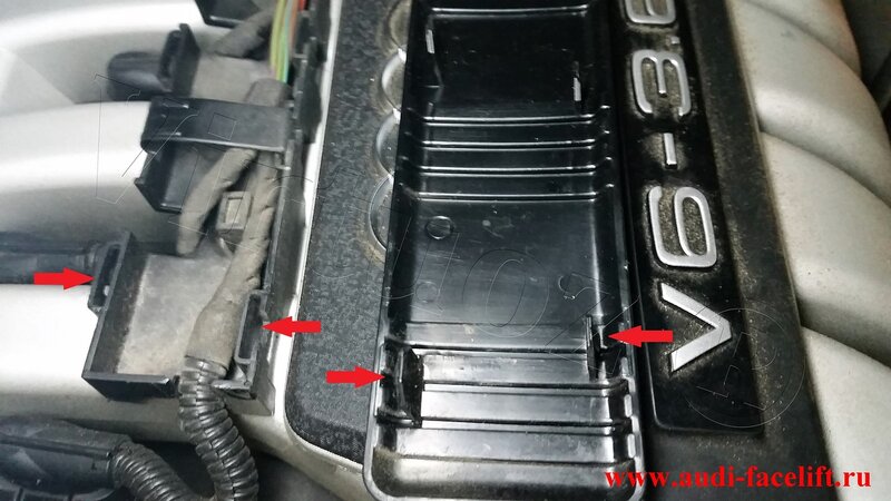

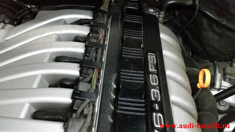

    Снять верхнюю крышку, разблокировать фиксаторы (см. стрелки на фото) начинать от заливной горловины в сторону лобового стекла.

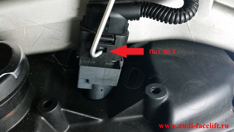

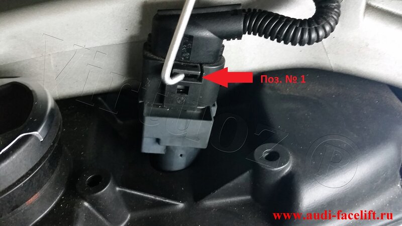

    Снять фишки с катушек. Использовать съемник Т10118. Вначале слегка отщелкнуть фиксатор Поз. №1 до легкого щелчка, затем вставить съемник в отверстие Поз. №2 и снять фишку.

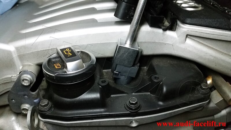

    Снять катушки. Использовать съемник Т10095А.
