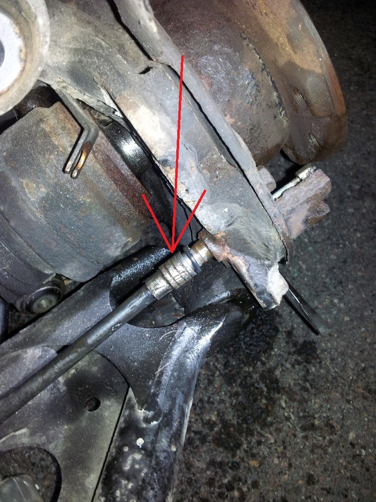

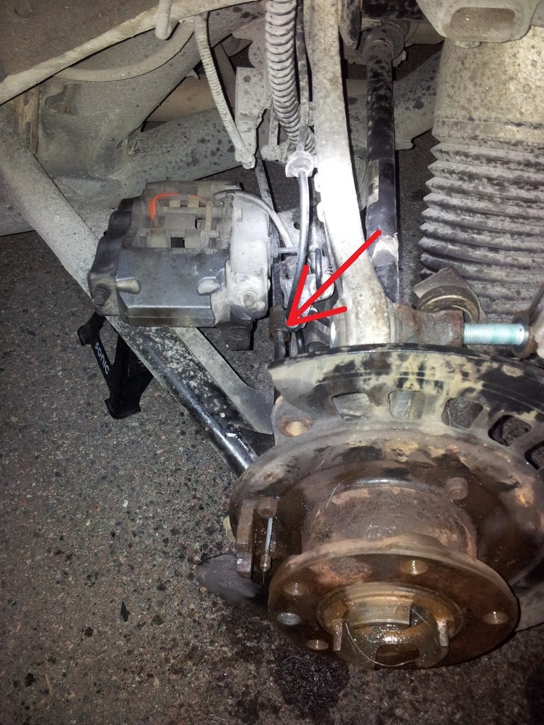

    Всем привет. как оказалось ступичные подшипники в q7 все одинаковые, что передние, что задние.но проблема не в том.
    Кто знает как вытащить трос ручного тормоза с задней ступицы???
    я снял штопорное кольцо и трубку. внутри резиновая прокладка...
    Дальше??? ничего не вытаскивается.. как его вытащить не поломав тросик?
    Сначала убил 2 дня прежде ,чем нашел 12 гранный ключ на 16. на них сидят сами тормоза.
    вы в курсе что на Q7 двойные задние тормоза???

    Точно не знаю но у знакомого на Шевроле Тахо эти тросики просто вставлялись в основание а потом вставлялось резиновое колечко чтобы вода не попадала..........так вот с одной стороны трос легко (но с усилием) вытащили а с другой стороны колечко резиновое порвано было и из-за этого втулка троса прикипела (заржавела) к основанию пыльника вытаскивали целый день брызгая вэдешкой постоянно.
