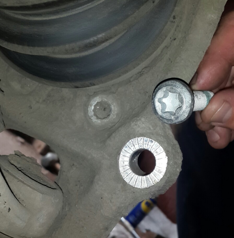

    засада случилась с заменой. полез менять. машину брал новой, подшипники ранее не менял.
    добрался до корпуса подшипника. а на нем не torx t60 , а какая то зверздочка другого размера... теперь надо снова ехать ключи подбивать... эх
    не подскажете, какого размера брать звездочку? штанген циркуль туда поменить особо не влез

    с 2001 года используется сплайн. e14, если не изменяет память.

    Буквой "Е" маркируется Torx, а Spline маркируется буквой "M"

    не знаю, как у вас в регионах, но во всем мире торкс с наружным профилем имеет префикс t, с внутренним - e. относительно сплайна ты прав:nod:
