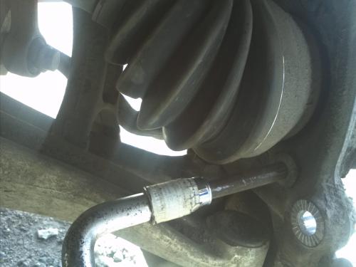

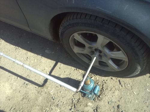

    Сначала открутил центральный болт подшипника
    Снял колесо, немного утопил поршень тормозного цилиндра, открутил два болта тормозного суппорта и снял его в сборе, отвёл в сторону и зафиксировал.

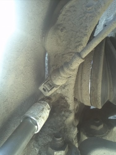

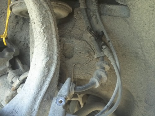

    Открутил датчик АВС
    отвел его в сторону
    Открутил один болт фиксирующий тормозной диск и сбил его со ступицы

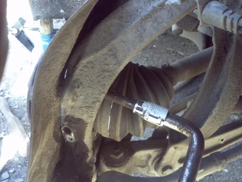

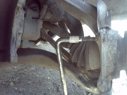

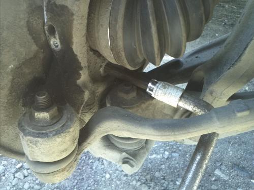

    Дальше планировал снять рулевую тягу и отсоединить верхние рычаги от поворотного кулака как того требует эльза. Но оценив ситуацию на месте решил откручивать болты подшипника не трогая рычаги и рулевую тягу. Благо место что-бы подлезть к болтам есть. Вывернул колеса вправо и открутил сначала два передних болта
    Затем вывернул колеса влево и открутил два задних

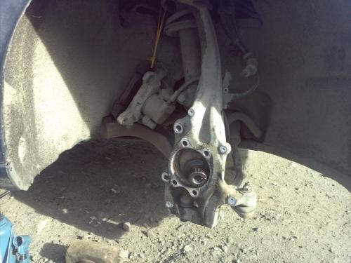

    Все по идеи подшипник больше ни чего не держит, но в моём случае он сильно прикипел к поворотному кулаку. Поэтому прикрутил колеса к ступице двумя болтами от тормозного суппорта (они длиннее колесных) , только немного наживив их в ступицу и использовал колесо как ударный съёмник. Таким способом снял ступицу , сам корпус подшипника при этом остался на месте. Фото процесса к сожелению не сделал, забыл.
    Пришлось взять зубило и аккуратно его выбивать. Бил в стык между корпусом подшипника и кулака. Это была самая трудоёмкая часть замены. Так, что было бы быстрее раскрутить кулак или снимать как я осталось под вопросом.

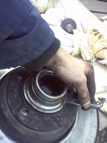

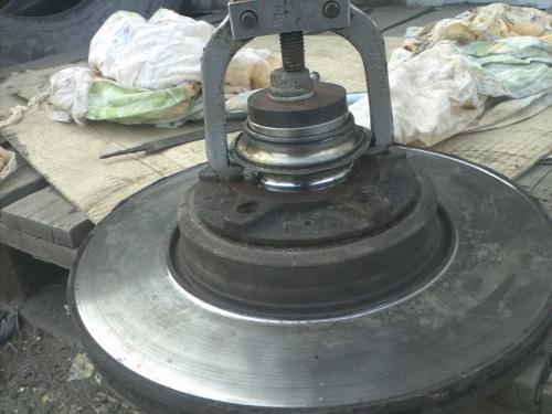

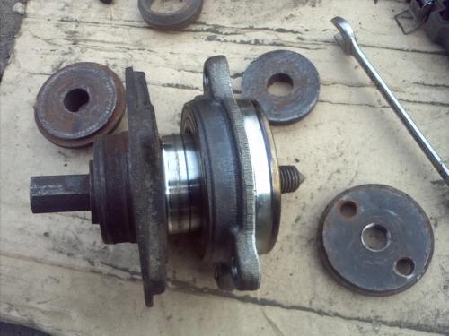

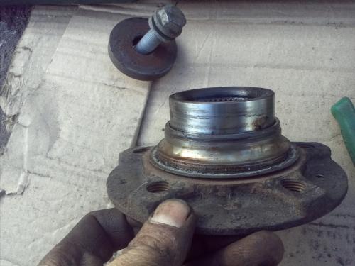

    Одно из внутренних колец подшипника осталось на ступице, спрессовал его съёмником. Для удобства положил ступицу на тормозной диск.
    Дальше сборка. С помощью съёмника запрессовал новый подшипник на ступицу

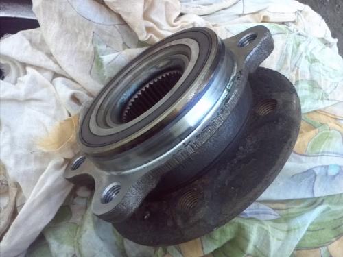

    Вот и я поменял подшипники...вместо 4H0498625С поставил FAG (аналог 4H0498625А). Менял без снятия кулака почти так же, как описано в предыдущем посте. Только выбивал старый подшипник по другому, выкрутив на половину болты крепления ступичного подшипника ударял по ним молотком.
    Но отличие в подшипниках все-таки есть. У FAGа ступичный подшипник запресован в корпус на горячую, видны изменения цвета металла корпуса. У моего снятого оригинала номеров на подшипнике нет вообще никаких, внешней обоймой подшипника является сам корпус ступицы.

    это токарная обработка,кто то не успевал план гнать, левый поменял 2 недели назад брал FAG в финляндии на нем не было синевы,сегодня меняю правый прошел на 2700 км больше левого загудел как поезд, пришлось срочно брать FAG у нас у него весь корпус в синеве ( обычно такое когда на токарном станке большие обороты при протачивании).Посмотрим разницу по пробегу. А вообще не стоят они на наших дорогах ,у приятеля А6/С7 2013 года прошли родные 57000 км.

    И оригинал и FAG (хотя FAG и SNR это и есть оригинал) имеют цельнолитую внешнюю обойму, ничего и никуда там не запресовано, синева от закалки рабочей части током высокой частоты а не от токарной обработки)))

    кстати, новый подшипник запрессовывал в тисках. Для проставки использовал внутреннюю обойму от старого подшипника
