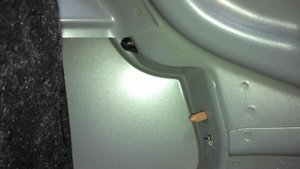

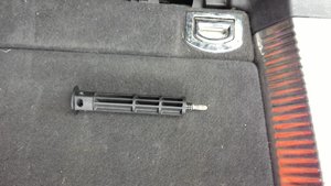

    Как снять стопак на 4-ке авант B8?
    Откручиваю болтик на длинной пластмассовой рукоятке. Фонарь чуток подается. А на другом конце резиновая пипка, которая не даёт его вытащить. И чё с ней делать? Тащить стопак через силу, страшно - отломаю, боюсь. Или эту пипку с внутренней стороны крутить или отковыривать надо?

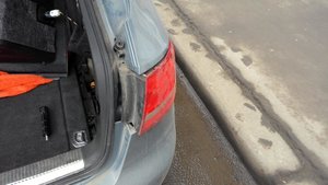

    Открутил шпильку
    Фонарь сдвинулся
    Но мешает резиновая мулька
    как её победить? И вытащить фонарь для замены лампочки? :help:

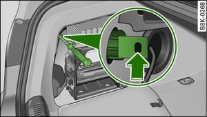

    Открыть дверь багажника.
    Снять боковую обшивку.
    Вставить отвертку (из комплекта инструмента) в боковые отверстия пластмассового винта Илл.1.
    Ослабить пластмассовый винт вращением против часовой стрелки и осторожно вынуть его.
    Вынуть вспомогательный инструмент для замены ламп накаливания из комплекта инструмента автомобиля.

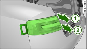

    Аккуратно вставить вспомогательный инструмент в зазор между кузовом и фонарем заднего света Илл.2 Осторожно!.
    Попеременно вытягивать фонарь заднего света в направлениях, указанных стрелками Илл.2 -1- и -2-, до его полного освобождения.
    Отсоединить электрическое соединение.
    Вроде ж все по фото правильно делаешь. Потяни посильнее, все там должно выйти. В начале зимы менял, тоже лампа стопа перегорела, делов на 10 минут снять/поставить.

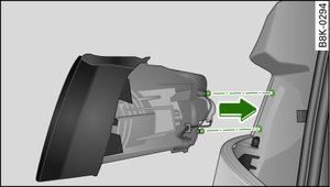

    Смотри, там такие пупырышки есть на фонаре самом, в крепления заходят. Ты когда фонарь тащишь, попеременно верх/низ потягивай на себя и все выйдет. Ссылку на мануал сейчас выложу:nod:

    Вот, видно, из-за них я и очканул вытягивать :wink:
