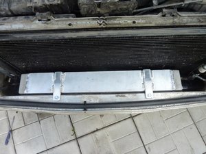

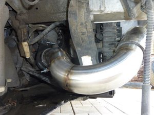

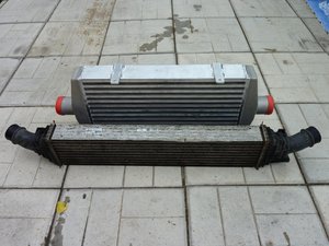

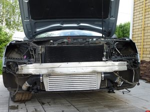

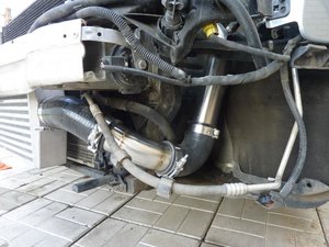

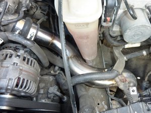

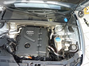

    Сегодня самостоятельно установил кулер. Все встало "болт-он". Единственное что пришлось мастерить так это прокладку под датчик температуры.
    Так же я за одно промыл радиаторы — грязи было море, как они еще работали?
    Перед тем как поменять кулер? я снял показания температуры воздуха, температуру воздуха на входе в двигатель, расход воздуха и давление турбины. Затем сделал такой же замер после установки CTS. С новым кулером температура воздуха на входе в движок ниже на 25 градусов. Выше 45 не поднималась (на улице было 25)
    Итог: Машина стала резвее! Звук двигателя приобрел новые нотки — на 3000 оборотов появился новый звук, да и движок стал звонче работать при разгоне. Короче, я доволен!
