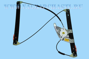

    стеклоподъёмник идёт отдельно от рамки.

    ну вот о чем я и писал выше,еще хорошо если окажется не китай,расклепывайте старый,клепайте новый.можно на винты,но со временем от нагрузки может повести.+ еще цена,от 2500 кажется,если не прав,поправте.с другой стороны покупаем на разборе в сборе рамку двери в сборе(можно как я и за штуку взять в полном фарше),4 часа уделяем любимой машинке и готово!тема на форуме есть -ремонт стеклоподъемника,там все подробно описано с фотами.
