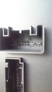

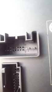

  7. maximp
    maximp фанат
    17 окт 2008
    2.080
    A8D4 3.0 BiTDI
    а с чего они должны быть? разьем используется для вентиляции или еще чего то, типа подогрева.
    питание идет в красном разьеме, распиновка в теме ранее была.
  8. Mihas 123
    Mihas 123 Новичок
    30 авг 2016
    48
    Вот фото разъема пустого остальные все идут к моторам и тд я думаю питание это 1 и 2

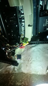

    Слушай ещё вопрос что делать с подогревом зелёная фишка на электросидении этой фишки нет
  11. Mihas 123
    Mihas 123 Новичок
    30 авг 2016
    48
    Вот новая без
  12. Mihas 123
    Mihas 123 Новичок
    30 авг 2016
    48
    Вобщем вопрос такой куда подключить подогрев
  13. maximp
    maximp фанат
    17 окт 2008
    2.080
    A8D4 3.0 BiTDI
    проверьте что он у вас вообще есть. он может конечно запитываться и от блока, но думаю это делается на комфортных сиденьях.

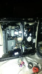

  14. Mihas 123
    Mihas 123 Новичок
    30 авг 2016
    48
    У меня английский салон и подогрев тока в спинке но какой это провод?
  15. Mihas 123
    Mihas 123 Новичок
    30 авг 2016
    48
    Ща сфоткаю

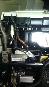

  16. Mihas 123
    Mihas 123 Новичок
    30 авг 2016
    48
    Вот что идёт в спинку
  17. Mihas 123
    Mihas 123 Новичок
    30 авг 2016
    48
    Где-то тут должен быть подогрев или нет? Но он я так понял оно включается от блока управления сидениями.значит от распиновки блока можно отрезать эти провода и зделать к ним зелёную фишку.
    Нет ни у кого распиновки?
