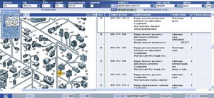

    Подскажите номерочки фишек красных (в которые из сидений вставляется разъем). И есть ли номер клемм вставляющихся в эти фишки и в блок предохранителей. Есть ли у кого схема блока предохранителей? И тему не нашел как снять обшивку пола. И еще вопрос - в черном разъеме от сидений которые я купил 4 провода (красный, зеленый, зеленый с желтой полосой, коричневый), а у меня с сидухи идет 3 провода (красный, зеленый с желтой полосой, коричневый), что это за дополнительный провод? Заранее благодарен за ответы.
  8. auzkp
    auzkp Живу я здесь
    13 мар 2006
    2.702
    A4
    без etka не разберешься, а с еткой все ясно
  9. auzkp
    auzkp Живу я здесь
    13 мар 2006
    2.702
    A4
    #129 auzkp, 23 дек 2015
    T10p/4 rt/sw 2.5/1.0 ST3/SC3 Термопредохранитель N 103 189 05 (000 979 134 E)
    T10p/5 br 2.5/1.0 Соединение с массой 3 в главном жгуте проводов 639 N 103 189 05 (000 979 134 E)

    А на втором снимке куча номеров, это все нужно?)))

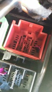

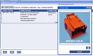

    у фишки есть ширина и диаметр провода
    красная фишка в полу
    4F0937743B
    пины
    d=0,5 000979020E w=1.5
    d=0,5 000979022E w=2,8
    d=1,0 000979132E w=1,5
    d=1,0 000979134E w=2,8
    d=2,5 000979226E w=2,8
    d=1,5 000979254E w=1,5
    питание подводится по широким пинам (2.8) и толстым проводам (2.5 или 1.0)
    а сигнальные дела по узким (1.5) и тонким (0.35)
    посмотри фишку в сидениях - все увидишь)))

    До кучи еще вопросы:
    1) у меня в сидухах есть освещение пространства ног задним пассажирам - это я так понимаю в колодке 2 тонких провода, а толстые провода как раз на поясничный упор?
    2) есть ли тема или схемы как снимается обшивка пола (в поиске не нашел), чтобы наглядно и без повреждений ее снять.
  16. auzkp
    auzkp Живу я здесь
    13 мар 2006
    2.702
    A4
    #136 auzkp, 24 дек 2015

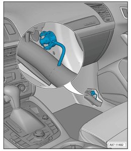

    1- да, тут вся распиновка в картинке
    2- есть, но зачем? там просто, обшивку не надо, снимаешь треугольник у стойки А (сверху, от предохранителей - вниз), потом накладку порога - и все видно (при снятом сидении)
    откручиваешь блок разъемов от пола, вынимаешь фишку и засовываешь пины, а провод вместе с другими - вдоль порога
    как раз и земля и предохранители, все там

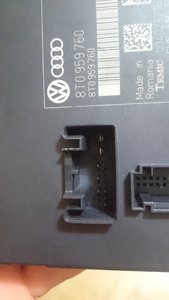

    Помогите пожалуйста и мне у меня а5 2009 г купил седушки с памятью в них блоки и тд.
    Нету фишки питания блока не подскажите пожалуйста на какие пины идет + на блок и минус я так понимаю на толстые но где + а где -? Может дадите распиновку этого разъёма фото ниже

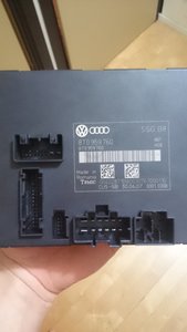

  19. Mihas 123
    Mihas 123 Новичок
    30 авг 2016
    48
    Вот блок целиком остальное выходы на моторы и тд а вот фишки входа не найти думаю подпоятся но распиновки не знаю заранее спасибо
