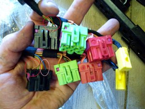

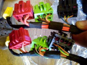

    Добрались и у меня руки до установки кожанного салона.
    только есть несколько нюансов.
    1. Это разница в проводах
    Количесвто фишек совпадает, а вот количесвто проводов (более того - их расположение) не совсем.
    На фото видно, что провода одного и того же цвета в одной и той же фишке расположены по-разному.

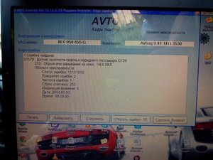

    По окончании работ вылезла вот такая ошибка, которая не стирается.
    Решится ли проблема перестановкой проводов в фишке? и кто подскажет какой провод за что отвечает (интересует красная и черная фишки)? :help:

    Надо больше информации. Что было в старых сиденьях, что есть в новых. Какие на фото твои родные разъемы, какие от новых сидений.
    Проблема, я так понимаю, только в черной фишке, где обычно два провода датчика присутствия тела на сиденье и два провода от датчика пристегнутого ремня безопасности (зависит от комплектации авто, у меня вообще нет черного разъема).
    В красном разъеме, толстые - питание электрорегулировочных механизмов, потоньше - подсветка ног заднего пассажира (тоже зависит от комплектации), тут проблем не должно быть.
    Я думаю, немного покумекав (с помощью тестера, попы и защелки ремня), можно разобраться с назначением проводов, либо, заглянув по сиденье, внимательно посмотреть куда побежали проводки того или иного цвета.

    Были механические сиденья с подогревом и поясничным подпором (оба).
    Сейчас стоит водительское полностью электро, переднее пассажирское с подогревом и подпором.
    Мои старые на фото в верхнем ряду, в нижнем соответственно с нового сидения
    То есть если поменять провода местами, то ошибка должна исчезнуть, правильно я понял?
    С этим разобрались, спасибо.

    Скорее не поменять, а поставить соответствующие пины зеленого и коричневого проводов на место, как это и было у тебя на разъеме старого сиденья.
    А желтый с синим - это похоже опция пристегнутого ремня, она останется у тебя не задействованной.
    ЗЫ.. Судя по картинкам (если ничего сейчас не менять), эта ошибка вполне может исчезнуть после пристегивания ремня))).
