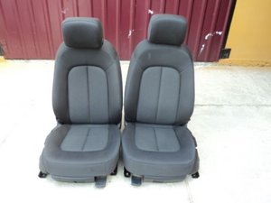

    Недавно стал счастливым обладателем Audi A4 B7 простенькая комплектация, клима и мультмедия RNS-E. На тряпке и без подогревов. Недавно друг, на своей Audi a6 c7 поменял свои сидения на более крутые. Старые отдались мне бесплатно.
    Сидения с A6 C7 на тряпке но с подогревами + в лучшем состоянии от моих.
    Вопрос, можно ли сидения от A6 C7 поставить в мою A4 B7 ?
    И насколько сложно подключить подогревы? (что для этого нужно докупать)
    Заранее большое спасибо!
    Вот такие сидения у меня Audi A4 B7
    Вот такие мне достались от друга Audi A6 C7

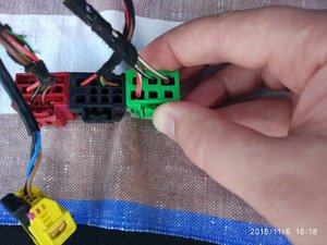

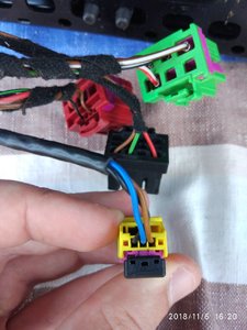

    Разъемы на сидениях отличаються, думаю, что придеться старые разъемы перепаивать на новые сидения, но как знать какой провод куда цеплять? есть какая-то информация по этому поводу?
    Вот фотография разъемов новых сидений от A6 C7 кузов.
    Желтый разьем я так понимаю, это Airbag
    Черный наверное, проверка веса, сидит кто-то или нет и может подсветка для ног, задних пасажиров, есть лампочка на сидении ззади.
    Остальные провода, мне некуда засунуть, разъемы пустые. (Нету подогревов в комплектации)

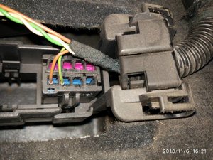

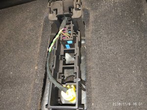

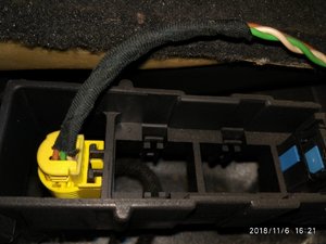

    А вот разьемы на моих сидениях A4 B7

    На моих сидениях, A4B7 в черном разъеме всего 2 провода, на новых сидениях от А6С7 в черном разъеме 3 провода. В жолтом разъеме количество проводов совпадает, но цвета другие.

    перечисли, что в новых сиденьях есть электрического?
    Зеленый - подогрев;
    Желтый - айрбэг;
    Красный - электропитание приводов регулировок (если есть) + подсветка ног задних пассажиров.
    Чёрный - датчик ремня безопасности (если есть) + датчик присутствия задницы (если есть).
    Tonchi нравится это.

    А красный провод для чего?
    В моем желтом проводе такие цвета.
    Коричневый, зеленый и белый.
    В сидениях А6С7
    Коричневый, черный и синий.
    Сами разъемы тоже отличаются.
    P.S. Схему от А6С7 проводов по айрбэгам нигде не нашел :(

    В общем на красном разъёме питание приводов регулировки сиденья, в том числе поясничных (если есть) + подсветка ног задним пассажирам, а на чёрном датчики задницы и пристегнутости.
