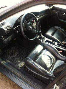

    переделывать в любом случае много...без болгарки и сварки не обойтись... IMG_0877.jpg
    вот так это выглядит...

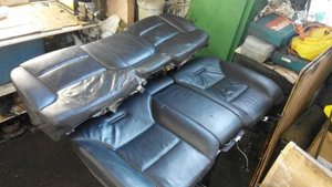

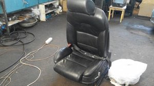

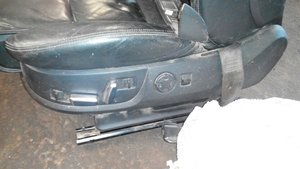

  19. 71229786
    71229786 Партнеры АК
    10 май 2006
    5.789
    Audi Q5 II 2.0 TFSI quattro 2021
    такие?
    по чем достались?

    Не конкретно эти, но такие же. С машины 2004 года. С разрывом на жопе водителя, чуть уставшей кожей, но в остальном очень приличные (по сравнению с тем, что сейчас продаётся). Купил за 15к. Фото сейчас не выложу, освещение плохое в каморке, не видно ничерта.
    Рассматривал вариант с рекаро d2, но по сравнению с этими они не смотрятся. Ну это на мой вкус:)
