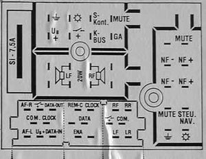

    Добрый вечер! Решил сменить штатную магнитолу. Для замены выбрал Kenwood kdc-u30r. Почитал форум клуба и drive2ru. Нашел статьи по подключению. Была проблема с подключением задних динамиков и саба. Подключал по данной статье http://www.drive2.ru/l/288230376152337036/.
    Все получилось на ура. Вот только аккумулятор садится за 2 дня простоя в гараже. Без магнитолы все ок. На фото схема подключения штатной манитолы Concert CD. Forum audio.jpg Зачеркнуты провода которых нет(нет совсем, не обрезаны). Из форумов понял что желтый провод с магнитофона должен быть запитан на постоянный источник(для сохранения настроек). Красный же должен быть запитан от ключа(Accessory). Как видно из фото в моем разъеме такого провода нет. При запитке красого и желтого на постоянный + садится аккумулятор. Подскажите как решить данную проблему. Очень не хочется тянуть отдельный провод от ключа.
  2. maxcar
    maxcar Завсегдатай
    8 июн 2013
    563
    VAG
    верхний разьем "Uв"(аккум) и рядом который (асс)

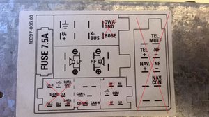

    #10 Doraty236, 22 июн 2016
    оба.
    Нужна распиновка схема от Concert 2.
    Решил для начала подключить радио JVC KD-X330BT, воткнул всё через переходники .
    Но ни чего не происходит. Радио молчит.
  11. Сergei
    Сergei Живу я здесь
    17 авг 2012
    3.514
    А6 2.4L
    Синий провод от переходника, подсоединяешь к синий/белому проводу выходящими с JVC KD-X330BT.
  12. Doraty236
    Doraty236 Новичок
    27 июл 2008
    97
    Audi A6 2,5TDI 03
    С антенной я понял.
    А вот я ни как не могу запустить сам радио.
    Где на картинке сверху можно подключиться.
    Я так понимаю мне нужно 1 плюсовой кабель кинуть на Аккумулятор( память ), другой плюсовой кабель на замок зажигания. И массу минусовой кабель.
    Про это я сейчас спрашиваю, поправь меня если я не прав.
  13. Сergei
    Сergei Живу я здесь
    17 авг 2012
    3.514
    А6 2.4L
    Желтый провод на аккумулятор, красный на замок зажигания, черный минус.
  14. Doraty236
    Doraty236 Новичок
    27 июл 2008
    97
    Audi A6 2,5TDI 03
    Это я понимаю, где на картинке сверху от моего Concert2 (штатное радио) куда я должен подключать жёлтый, красный и чёрный провод?
  15. Сergei
    Сergei Живу я здесь
    17 авг 2012
    3.514
    А6 2.4L
    Желтый цепляешь на Uв+, черный над ним земля обозначения, красный чтобы подключить, нужно прозвонит фишку, есть на ней плюс при включении зажигания, может и не быть если в машине КАН шина. В этом случае красный соединить с желтым.
  16. Doraty236
    Doraty236 Новичок
    27 июл 2008
    97
    Audi A6 2,5TDI 03
    Сергей
    Спасибо конечно за помощь.
    Я уже прозвонил все кабеля.
    Всё как ты сказал, в точку. Единственный кабель K-Bus если включаю зажигание с помощью мультиметра появляются мои 12 v, выключаю зажигания вместо 12v на табло мультиметра высвечиваются 4v-
    Так должно быть?
    Единственное, мне кажется что радио не рабочее.
    С помощью Мультиметра я проверил напряжение 12 v проходит, но радио молчит. Предохранитель целый.
    Желтый я кинул на Uв+
    черный земля обозначения
  17. Сergei
    Сergei Живу я здесь
    17 авг 2012
    3.514
    А6 2.4L
    На K-Bus сколько должно быть не знаю, можно попробовать подсоединить к нему красный, если нет собрать ключ на полевике, или тупо соединит красный с желтым.
