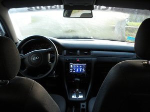

    а я сделал так, стояла штатная Gamma вроде:) Решил обычный мафон скучно:shuffle:
      221,8 КБ

    Если сам ставил подскажи что конкретно для этого нужно. Лежит майфун 2DIN , а поставить не могу.

    Я был тему где то нашёл по ней и расчкурочил свою :) Кароче вытаскиваешь старую магнитолу, откручиваешь кондишена блок и откручиваешь пепельницу кондишен ставишь в самый низ там где стояла пепельница (а пепельницу вообще нах мне просче я ни курю :) ) и получается место под 2 DIN а дальше не много кусачиками подрихтовать пластик мешающий засунуть магнитолу в торпеду ну и рамку придётся делать я макет сделал из пластика а перетяжку в ателье с кожи за 10$ заказал.В моей 7 дюймов экран (больше размером) потому как отсутствует управление ручек по бокам.На фото я рамку ещё не ставил просто накинут аппарат после хирургического вмешательства примерно так должно у тебя получится.Там где была пепельница, получится под кондишеном не большое удобное пространство для мелочей, дыр никаких не будет единственный минус когда кондишен сместишь ниже он не будет совподать с креплениями для того чтобы прикрутить его решается просто сделаешь из металла металлические уголки и прикрутишь всё равно декоративной панелью закроешь, удачи.

    Я бы наверно заказал оригинальную рамку под 2-din, выше где-то обсуждались интернет магазины или с разборки...
    Плюс внешнюю рамку.

    Спасибо за понятное разжовывание завтра наверное замусь. А поповоду рамки с разборки , ее в нашем чудо городе днем с огнем не найти. и с интернет магазинами подружится не получается

    Если руки есть, рамка тебе не понадобится кусок винилпластмассы найти не проблема, сначала с кортона сделай макет легче ножницами стрикать будет а потом с пластмассы вырежишь твой "оригинал" и уже потом отненсёшь на перетяжку, а это твой будет не повторимый эксклюзив:ded:
