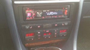

    Для 1 Din замены в штатное место нет! Бери пионер и не мучайся!
    Я 6 тыс потратил на б/у магнитолы и всякие "девайсы", в итоге плюнул и поставил пионер!:umnik:

    Производитель гаджета не делает 1DIN магнитол.
    Я для себя выбрал Алпайн, у него очень много моделей.
    Отличный звук, блюпуп (телефон на громкой связи), 2 флешки спереди и сзади, 4 цвета подсветки, красный для нашей темы.
    Устанавливается без проблем, нужно только 2 вставки боковых.

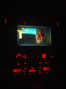

    Есть пара нюансов. 1-й - нужен переходник для антенны с питанием, его не сложно купить. 2-й - так как задние динамики на наших машинах запитаны через дополнительный усилитель/саббуфер, их нужно втыкать в линей выход магнитолы. У меня при таком включении, задние колонки щелкают при переключении треков, модов и т.д. Некоторые ставят фильтра, я сделал проще, включили их в обычный выход, но для того что бы уровнять звучание, вывел уровень вперед +3, т.е. чуть снизил на задние. Все работает уже два года. Сорри фотки с мобилы. На второй фотке место установки микрофона для мобилы. Когда приходит входящий звонок, через 5 секунд снимается трубка, отключается музыка и переключается телефон на громкую связь. Думал об установке 2х диновой, китай делает пару моделей с кнопками аварийки и ASR, но когда послушал звук, решил не заморачиваться. Красиво, но звучит убого.
