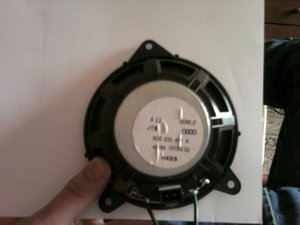

    встало всё как влитое именно из за этого и взял эти колонки... как написанно в инструкции Монтажная глубина: 57 мм :drunk2:
    кста, у меня колонки не нокиа а HAES (оригинальные аудюховские) 4 омные вот фотка глубина 57мм, а диаметр 115мм

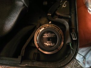

    НО КАК??? не понимаю эти же больше штатных размером... поподробнее расскажи как верхний третий крепёж нижнего динамика осуществил... не понял про шайбу... СПАСИБО!

    смотри, к сожалению фоток вблизи не сделал, но с тем что есть!
    по размерам креплений динамик совпал с размерами крепления оригинального точнее сказать у оригинала их всего 3 крепления, 2 из них (нижние) совпали с "импульсом", а на верхнее крепление динамик просто "лёг", мне его осталось просто прижать чуть более длинным саморезом с резиновой прокладочкой, чтоб площадь соприкосновения была больше и динамик плотнее примкнул к обивке! на фотке посмотри)
    стёкла опускаются ващее отлично!ничего не мешает!)

    ВО! На этой фотке более понятно что и как... А как дела обстоят с дребезком по кузову? Шумоизоляцию дверей и багажника делал или нет ещё?
