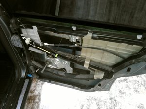

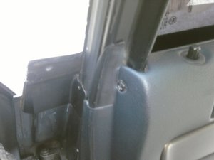

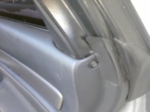

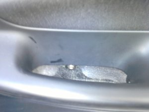

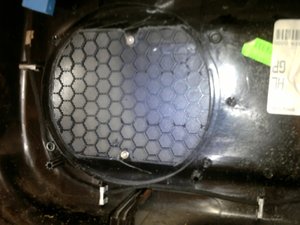

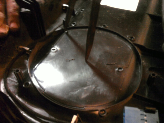

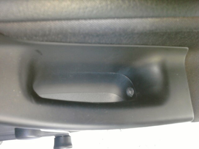

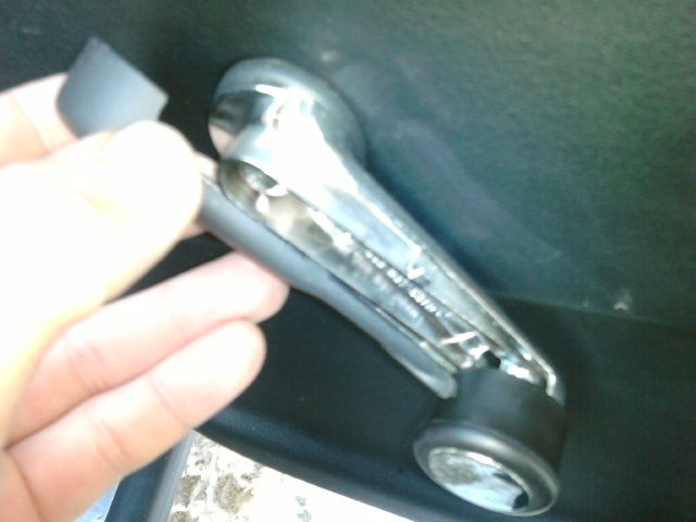

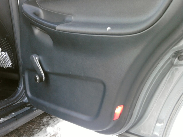

    первым делом я занялся задними обшивками: для этого необходимо открутить пару шурупов и открутить ручку открывания стекла(мясорубку:rofl:)
      81,6 КБ
      2.012
      66,1 КБ
      1.725
      55 КБ
      1.672
      58 КБ
      1.672
      74,3 КБ
      1.646

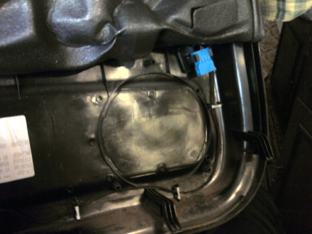

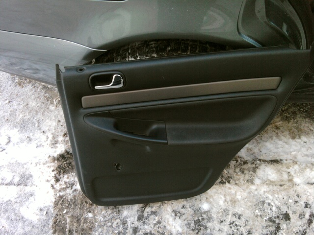

    Re: ЗАМЕНА ШТАТНОЙ АКУСТИКИ А4 В5

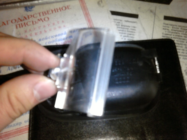

    уаля! вот у нас и снятая обшивочка!

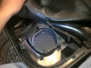

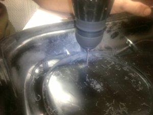

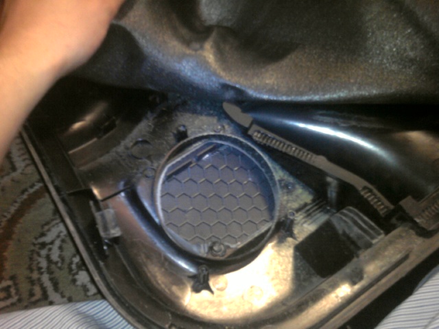

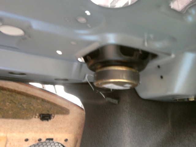

    дома аккуратно загнул шумо-теплоизол и с удивлением обнаружил, что хоть у меня и задние обшивки не под динамики, но вся форма и места креплений присутствует, что мне собственно и осталось, так это аккуратно высверлить сеточку от донорской обшивки и циркулем по металлу вырезать отверстие в своей под колонку и высверлить отверстия под крепление сетки

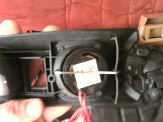

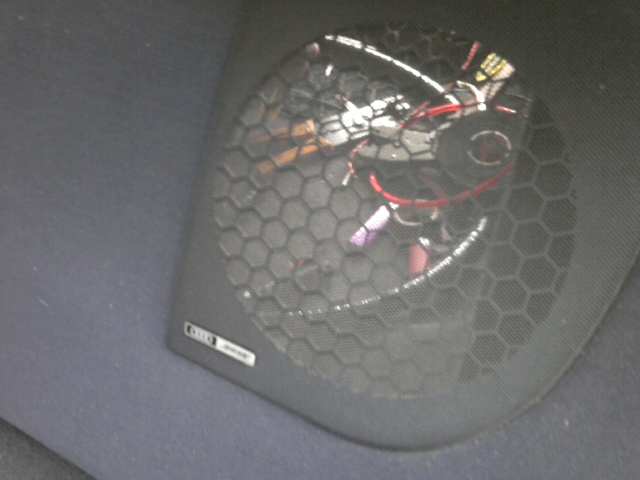

    аккуратно прикрутил колонку с донора к себе на штатные места, сетку приклеил на клей-комарик, там где была возможность использовал маленькие саморезики, чтоб сеточка держалась понадёжнее) пока снял обшивку решил добавить пару фенечек таких как подсветку открытой двери ( решил заменить лампочку с красной на белую, чтоб видно было куда ночью наступать фотоотчёт тут) и подсветку внутренних ручек)))

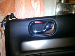

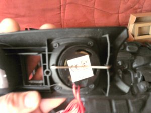

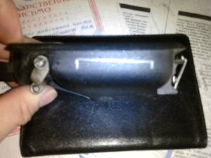

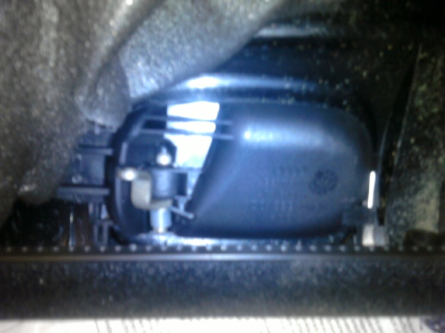

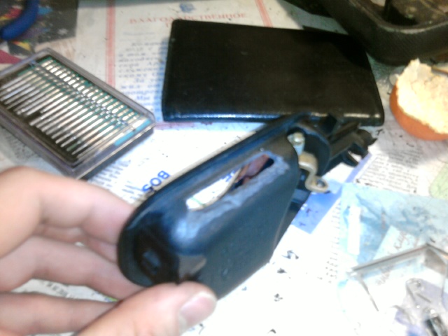

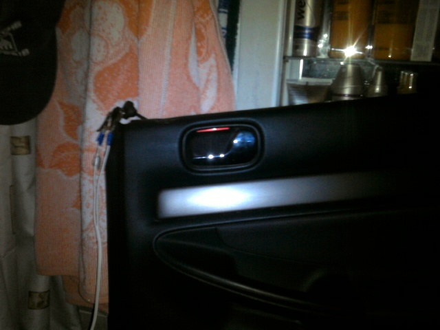

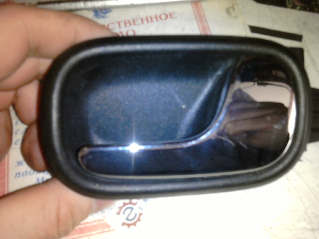

    подсветка внутренних ручек делалась также как и тут
    зад делался так:

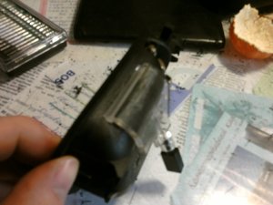

    вытащил ручку взял светодиодный плафон он от ручки с А6 С5... размерил как он сядет, аккуратно вырезал отверстие (либо шлиф машинкой или столярным ножиком) примерил плафон, пару капель клея и ручка готова -
      77,7 КБ
      1.777
      77,9 КБ
      1.667
      81,4 КБ
      1.741
      85,6 КБ
      1.726
      86,2 КБ
      1.701

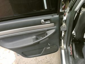

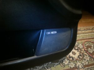

    вот готовый результат
      77,8 КБ
      1.756
      91,4 КБ
      1.872
      18,6 КБ
      1.933
      66,7 КБ
      1.759

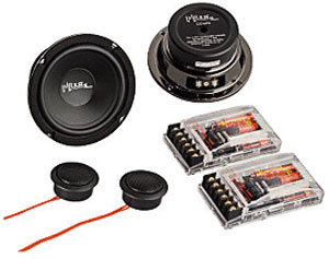

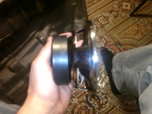

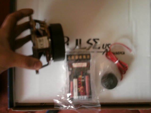

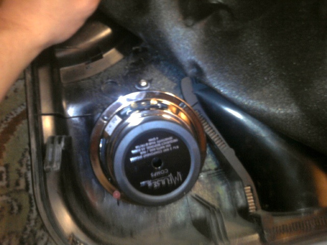

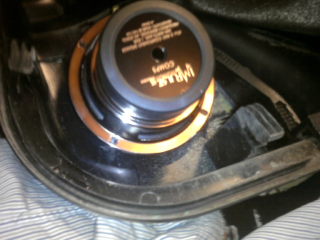

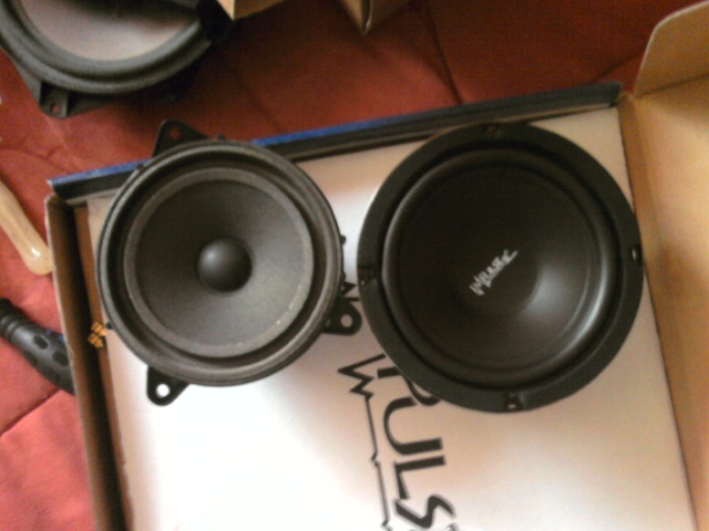

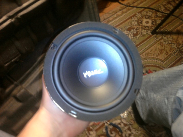

    итак отвлеклись всякими ништячками но делаем тут акустику))

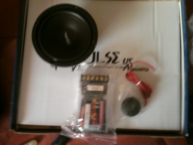

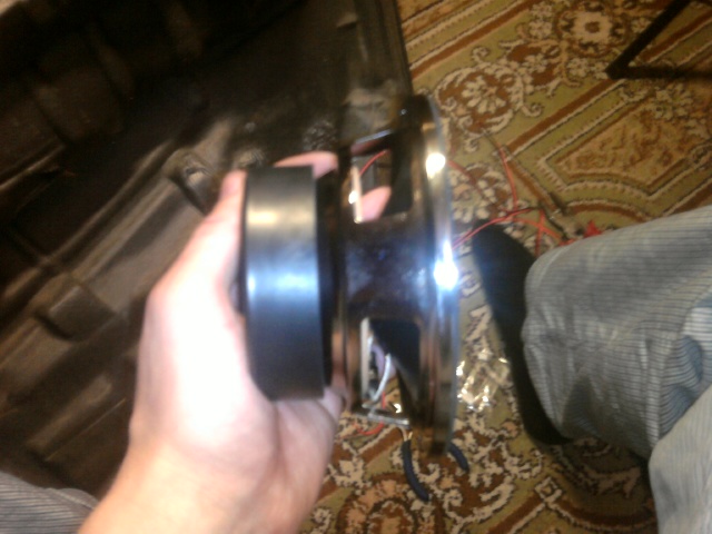

    решил заменить передние колонки!долго думал что выбирать, друзья советовали JBL или infiniti...
    тут главное сохранять спокойствие! в штате стоит динамик 11 сантиметровый с маленьким магнитом, т.к. я не хотел портить интерьер и ставить туда динамик с огромным магнитом(чтоб не мешало опускаться стеклу) + как можно меньше гемороиться с креплением динамика, я решил оставаться в этом размере купил на митинском рынке колонки неизвестного мне производителя))))дада! именно, по цене они мне вышли в 1750 рэ пара, но они меня подкупили своими посадочными креплениями, ценой а главное звучанием))) харрактеристики и название тут
    что входило в комплект пара колонок 12-см 2 пищалки и 2 кроссовера
    на фотке представлен оригинальный и неоригинальный динамик
      66,4 КБ
      2.810
      66,1 КБ
      2.702
      82,2 КБ
      3.180
      111,3 КБ
      2.942
      16,9 КБ
      2.750
  11. Romantik 171086
    Romantik 171086 Живу я здесь
    18 июл 2007
    2.295
    Ауди А4 2.4 99г.в.
    уже потом я смог оценить качество звучания(конечно с JBL и финиками не сравнить) но звук реально на уровне))):nod:
    установка динамиков у меня заняла реально 5 минут)
    2 отверстия идеально совпали третье отверстие я поджал шайбой из резиновой прокладки...
      89,9 КБ
      2.882
      88,3 КБ
      2.962
      83,5 КБ
      2.835
      85,4 КБ
      2.770
      90,8 КБ
      2.544

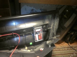

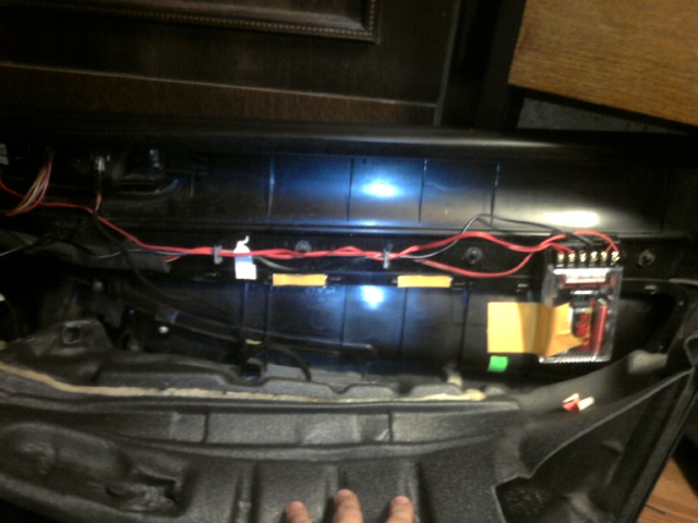

    вот кроссоверы мне знатно потрепали душу))) фрицы неоставили неодного места чтоб разместить их в салоне, а в двери они не помещались ну никак, но я решил эту проблему,вынес их в самое менее загруженное место(практически в конец двери) приклеил на 2-хстронний скотч и протянул к ним провода!
    ну и маленький штришок в виде эмблемки BOSE AUDI:love::sluni: просверлил 2 отверстия и вставил в сеточку)))

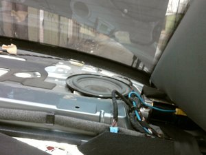

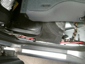

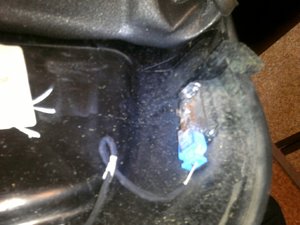

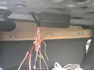

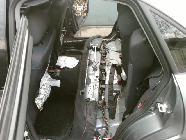

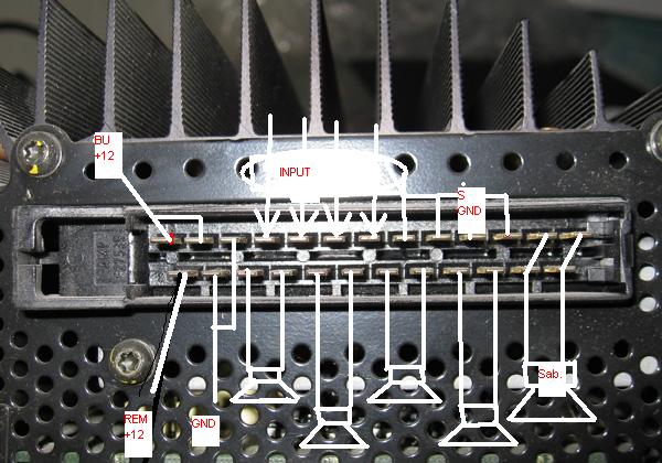

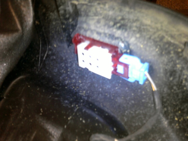

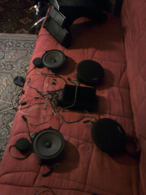

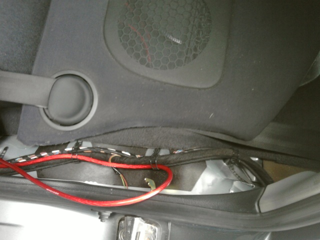

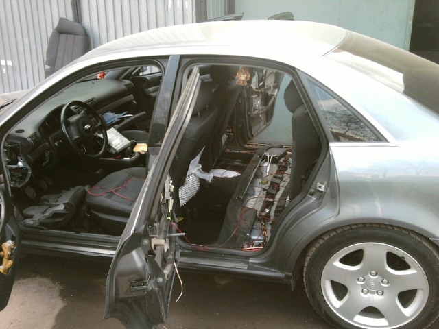

    теперь пришло время устанавливать это всё в машину)
    итак что мы уже имеем
    передние колонки с достаточно мощными мидбассами+ пищалки в задних дверях 16-ки BOSE в полку засунул 16-ки LOW бас с авоськи и в багажник усилок...

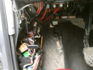

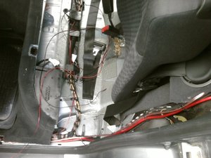

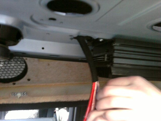

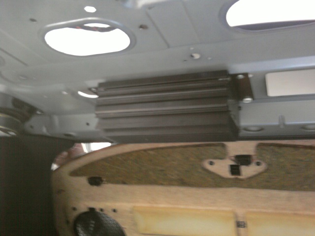

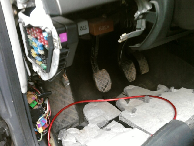

    но к усилку необходимо протянуть силовой +, +Remout от магнитолы линейные и акустические провода...это самый геморрой друзья мои!И без помощи друга я бы здесь не обошёлся! т.к. в электрике и аудио (признаюсь честно:love:) я профан... так что огромное СПАСИБО моему другу и соконфетнику Санюхе под ником sachek! :beer::drunk2::hi:

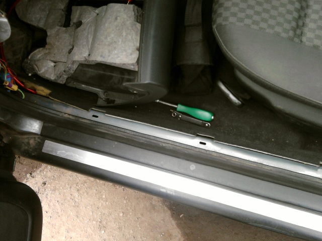

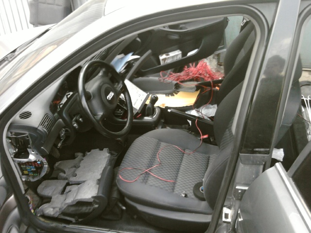

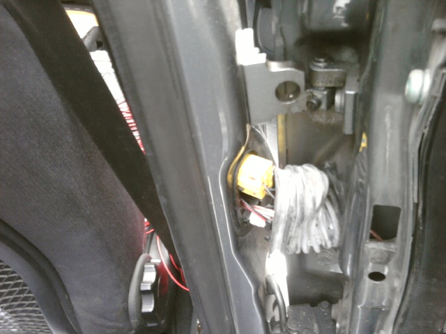

    для проводки пришлось разобрать
    - подрулевую (открутить 4 болта (2 где предохранители, 2 в нише руля) на 8 мм)
    - пороги (снять их достаточно просто, для этого необходимо снять защитный кожух рядом с ногой(открутить 2 крестовых самореза) и со стороны заднего дивана открутить один короткий шуруп потом поддеть отверткой или пальцем на себя сам порог и защёлки выйдут из пазов, всё легко снимется,
    - средние стойки(жуткая весч:icon_suicide:) я так досих пор и не понял как их снимать, там всё на клипсах и защёлках !!!БУдьте аккуратны можно сломать и оч легко!!!,
    - диван снимается просто вверх поднимаете сидуху и всё,
    - задняя полка тут всё достаточно просто там 3 пластмасски в распор сидят в металической основе полки, достаточно взять головку на 7мм и надеть на них, оттопыренные ушки сойдутся и полка высвободится)

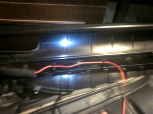

    провод силовой плюс я вёл не от аккумулятора.. в подрулевой колонке достаточно много силовых кабелей(см на фото)!К одному из них мы и подключились,все провода пускал по штатной проводке где пороги, подсветку для задних ручек я тянул от габаритной подсветки прикуривателя(предворительно сняв центральную консоль с подлокотником)...сняв заднюю полку открутил штатные динамики и на их место поставил BOSE 16-ки - встали они как влитые, вот только пришлось сверлить отверстие под крепёжи, т.к. не одно отверстие не совпало... после этого выбрали место для крепления усилка, просверлив необходимые отверстия, прикрутили и его...Далее начали подключать провода к разъёму усилка. в работе использовались термоусадочные трубочки понятное дело изолента и оригинальная тканевая немецкая изолента (меня удивила её стоимость 390:shock:!!Рэ)ну впринципе мона и без таких понтов, но всёж для себя делаю)))
    подсоеденив провода согласно распиновке усилка, осталось только провести пред прослушивание и аккуратно, ничего не забыв собрать обратно раскуроченный салон любимого автомобиля)
