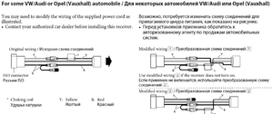

    Мда, теперь магнитола себя стала странно вести... При работе нагревается как сковородка! Через 20-30 мин работы звук начинает искажаться. Возможно это из-за неправильной коммутации питания. В инструкции написано что для ауди может потребоваться поменять красный и желтый провода (1-й вариант), либо скрутить красный с желтым (2-й вариант). У меня заработала только со 2-м вариантом. Еще я провод стояночного тормоза заземлил, чтобы картинка с внешней камеры не отключалась при движении, может в этом дело?
      41,1 КБ
      828
  8. eeciv
    eeciv Завсегдатай
    22 мар 2007
    841
    Q5
    Ответ: Замена штатной 2 Din магнитолы на Audi A4 B6
    попробуй отключить какие-нибудь динамики и поездить с одной парой, если будет продолжать греться, то значит дефект магнитолы, с питанием ошибится нельзя - либо работает, либо нет
