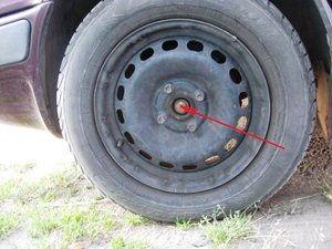

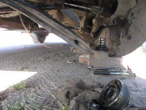

    Первым делом срываем центральный ступичный болт, которым ШРУС крепится к полуоси.
    Болт срываем НА СТОЯЩЕЙ КОЛЕСАМИ НА ЗЕМЛЕ машине! :ded:
    Выделил большими буквами специально: болт очень сильно затянут, и при вывешенной на домкрате машине есть риск либо свалить ее с домкрата, либо повредить коробку передач.
    Применяем хороший торцевой вороток с головкой на 24 и подходящую по диаметру трубу.
    Перед откручиванием можно нанести резкий удар тяжелым молотком по шляпке болта через какую-нибудь проставку - это облегчает срыв болта с места.

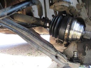

    Идем дальше. Ключом на 17 откручиваем, а затем выпрессовываем из стойки наконечник рулевой тяги. Если съемника нет - резко бьем молотком по ребру стойки в месте крепления наконечника, отчего он выскакивает оттуда. Способ этот не нов и описан в камасутре - следует только помнить о том, что эти удары не добавляют здоровья рулевой рейке.
    А потому приобретите лучше соответствующий съемник - он вам еще не раз пригодится. :nod:

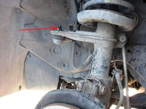

    Ключом на 17 откручиваем гайку и извлекаем из суппорта болт крепления шаровой опоры.

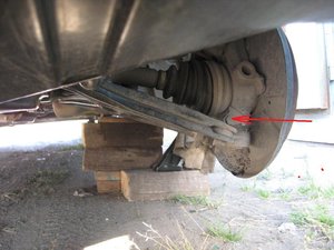

    Снимаем с пыльника 2 хомута. Если хомуты многоразовые, как у меня - сдвигаем их по полуоси к центру машины, чтобы не мешали, либо снимаем их полностью.

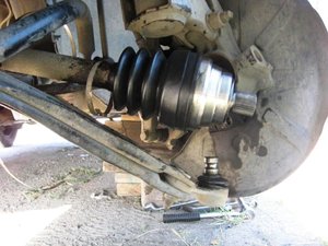

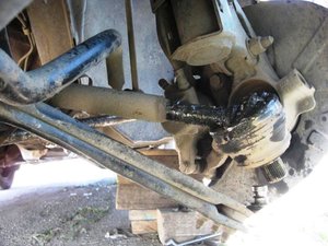

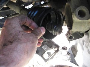

    На фото виден поврежденный пыльник. Вся засада, как видите, в том, что повреждение пыльника становится видно только при вывернутом наружу колесе и только в одном положении.
    А потому - следует проверять пыльники чаще, и не только визуально - а рукой, оттягивая складки.

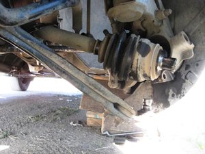

    С помощью монтировки извлекаем из поворотного кулака шаровую опору, нажав на рычаг. Шаровая опора достаточно просто выходит из своего посадочного места, поэтому не стОит забивать отвертку в паз кулака. Этим Вы только убъете его! :umnik:
    Сдвигаем пыльник со ШРУСа и любуемся на его внутренности. )))

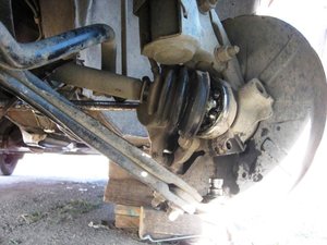

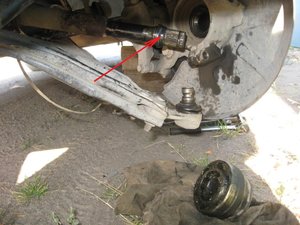

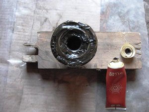

    Выкручиваем центральный болт, если раньше этого не сделали, и вставив вместо него вороток или подходящую по диаметру трубу либо деревяшку, несильным ударом выбиваем ШРУС из кулака.

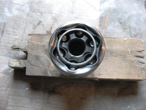

    В комплекте с новым ШРУСом идет тюбик со смазкой - заполняем ей внутренности ШРУСа.
    Если у вас имеется тюбик со смазкой ШРУС российского производства - воспользуйтесь лучше ей.
    Вставив в отверстие ШРУСА чистую деревяшку или что-либо подходящее по диаметру, несколько раз перемещаем внутреннюю каретку ШРУСа из стороны в сторону для лучшего попадания смазки внутрь - она затягивается туда шариками. Затем добавляем смазку - не следует ее жалеть.

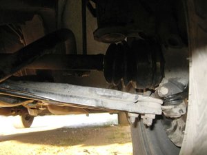

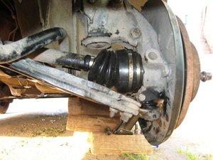

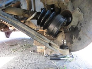

    Если кого-то смущает расстояние от пыльника до рычага подвески - вот Вам еще фото -
    Как видно, пыльник от Нивы отлично себя чувствует на ШРУСе Ауди - долгих лет работы ему там! [​IMG]
