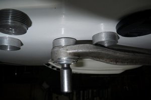

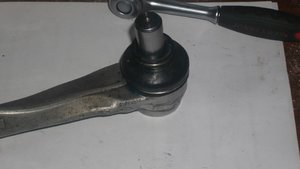

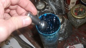

    Планируется ли доработка пальца? (проточка под фиксацию болтом как у оригинала ?) Очень весело будет совмещать лыску во кулаке и обоих рычагов под стяжной болт... :wink:
    Сам беру восстановленные у мастера...но исполнение как у оригинала. В данном случае в конечный успех как то с трудом верится..но посмотрим...
  3. Mayhem74
    Mayhem74 Живу я здесь
    30 апр 2014
    2.882
    A6 C5 AKE Q А ESP
    Нет, доп обработки не будет, никаких проблем с установкой не вижу!
    В чем оно заключается, замена пальца будет?

    потом отпиши...как пройдет установка
    Да, палец меняет. Но он точеный в размер оригинала.

    Ну норм, если есть оснастка или ЧПУ и хороший металл. Мне мой путь показался проще.

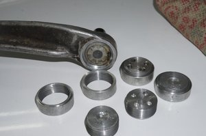

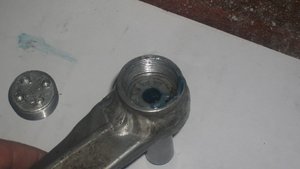

    Гайки и пробки.
    Скоро на сварку.

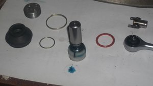

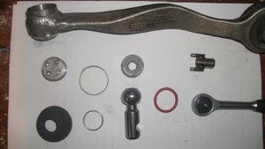

    На верхних рычагах будут использоваться пыльники от новых шаровых: последняя фотка во втором посте.
    Про нижние в дизельном оффтопе расписал.

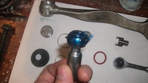

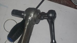

    Итоговый результат:

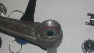

    у меня есть вопрос: а эта гайка как контрится? она же может от вибраций откручиваться?
  14. Mayhem74
    30 апр 2014
    2.882
    A6 C5 AKE Q А ESP
    Силиконовое колечко выполняет роль самоконтрения, для надежности резьба кернится.
