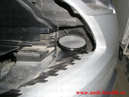

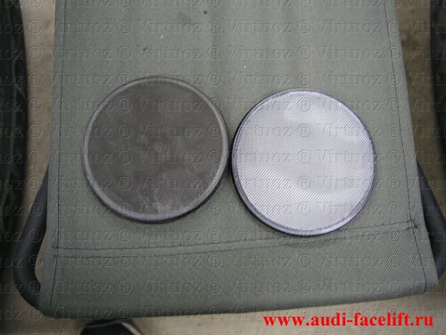

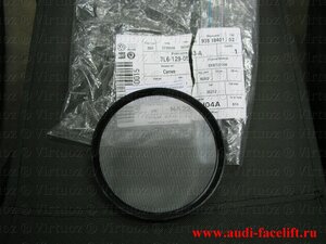

    7L6129053A -- сетка воздуховода

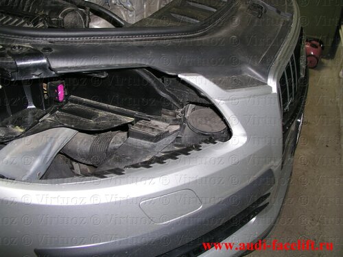

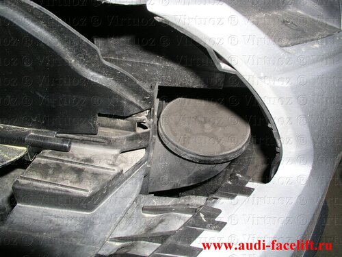

    Снимаем фару. Ну а дальше, все понятно!!
    ВСЕ!!!

    Из за этой сетки столько проблем, столько лопнувших воздушных фильтров правда на дизелях.
    На бензиновом наверно пофиг есть она или нет....

    На бензине нет особого недостатка воздуха ( намекаю про сеточку), чего не скажешь про дизель и когда турбина жрет воздух.
    А теперь представить момент сетка забита а если и влага и если может подзамерзла зимой, фильтр на оборотах втянется внутрь и сам себя разорвет, хотя на нем есть клапан

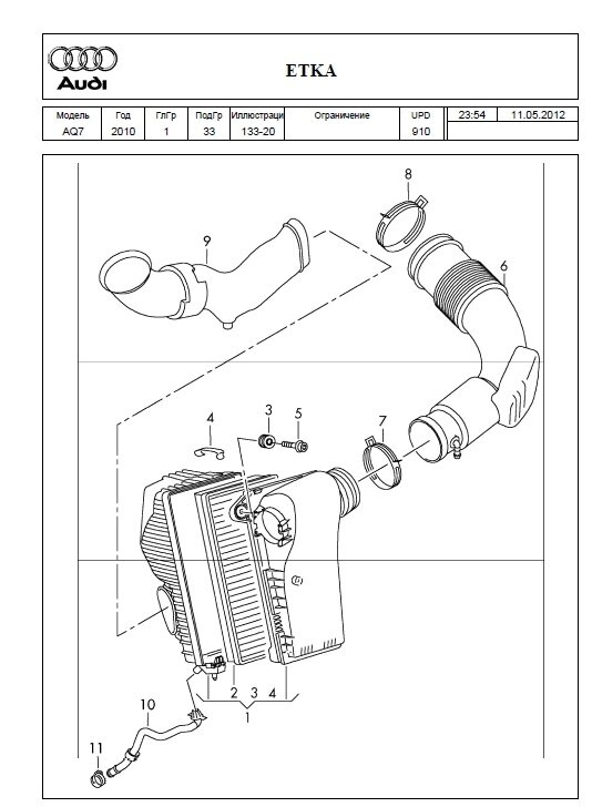

    На 4.2TDI должна быть сеточка? Когда фару снимал не видел!

    Да по етке на 3.0 и 6.0 сетка не предусмотрена!!!

    Там вообще никакой сетки нет!!

    На 4.2 TDI тоже на схеме нет сетки.
