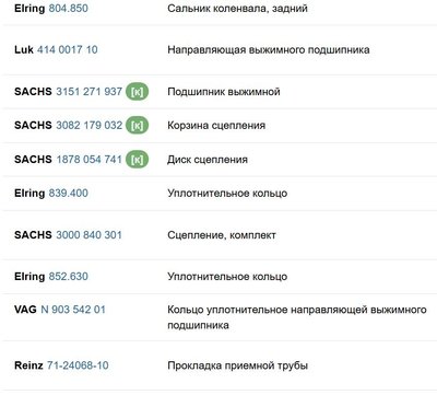

    Подскажите пожалуста, кто сталкивался. Нужно в Москве на ауди 80 в4 заменить сцепу (+ сальники коленвала заднего, коробки, штока, возможно что то еще). Кто знает нормальную мастерскую с аккуратными мастерами (оптимально и присутствовать, но это анрил наверное)? Желательно в ВАО. Спасибо.
    Пысы: чего надо заготовить на замену, кроме диска, корзины, сальников, выжимного?

    не упомянуты только деньги ), прокладка приёмной трубы и хомут? глушителя так же необходимы

    так пока накидал что нужно (по самой сцепе что лучше комплект или набрать солянку из разных?)
    кольцо направялющего для выжимного наверное в комплекте идет со втулкой

    масло не сливается, к-т всегда выходил дешевле , судя по картинке яндекса направляшка люк идёт с резинкой и сальником

    сальник кв задний указанный в списке идёт с люминевым корпусом. точно надо такой ?

    направляшка 2700, но лучше думаю ее тоже надо заменить
    задний сальник коленвала (именно крышку), могут жмахнуть при снятии не аккуратном, но это надо постараться, но так сам сальник хрен вытянешь, по переднему помню, с задним нет опыта

    сальник норм меняется руками. съём корпуса сальника при стоящем поддоне тож не айс

    Ещё подшипник игольчатый, который в торце колена стоит. В него вал КПП заходит.

    Этот?
    VAG
    056 105 313 C
    Подшипник маховика игольчатый
