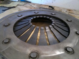

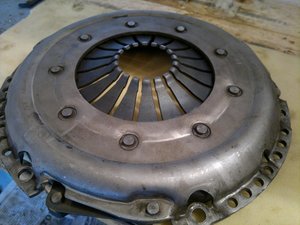

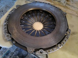

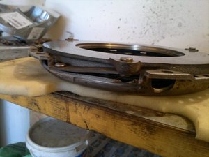

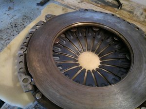

  14. muha
    muha Участник форума
    3 апр 2009
    287
    A4 8E 1.8TQМКПП02г
    #174 muha, 23 июл 2012
    вот и поменял я сцепление.вес маховиков(AMB AWX) одинаковый, причем родной был LUK я поставил SACHS. WINNERS говорил что корзина пожестче дизельная. моя когда приехала на глаз все казалось одинаковым, пришлось вооружиться микрометром и замерить толщину прижимных лепестков: бенз2.71 мм, диз 2.82мм. вот и вся разница :hi:
    WINNERS спасибо
    вот фотки. кстати моя корзина была меняна старым хозяином и оказалась почти новой(видно по следам выжимного) так что кому надо обращайтесь (корзина sachs)
    [​IMG][​IMG]
    фотки корзины тяжелые сюда не лезут че-то...
  15. muha
    3 апр 2009
    287
    A4 8E 1.8TQМКПП02г
    вот...
