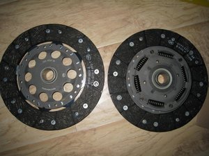

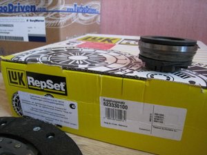

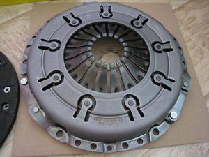

    Сегодня забрал комплект.
    Взял комплект LUK 623330100 от AWX + диск сцапы 038141117М онже LUK.
      100,1 КБ
      319
      97,1 КБ
      200
      89,9 КБ
      205

    Чёт я не понял зачем было брать комплект с бездемпферным диском и отдельно докупать диск с пружинками? Не дешевле было взять всё россыпью?
  12. ABU
    ABU Завсегдатай
    26 фев 2005
    635
    Audi Q5 и audi A4 avant
    На комплект цена немногим дороже. А по отдельности не было в наличии.

    подскажи каталожку по ЛЮК диска сцапы 038141117М
  14. ABU
    ABU Завсегдатай
    26 фев 2005
    635
    Все что увидел
    L-031890315-08AD
    B-88-05M3113056

    не понял:confused: а как же ты понял что это ЛЮК????? там каталожка должна быть.... приведенное выше не каталожка:shock:

    Ну ни знаю, на фото видно, что это ЛЮК, на диске везде значки.
    ЗЫ Что такое "каталожка" каталожный номер?

    Сегодня поменял.
    Ну что сказать все прошло благополучно, маховик живой, диск сцепления я конечно в эту зиму попалил, корзина вполне так живая была.
    Сцепление мягкое, берет теперь в начале,переход на последующею передачу стал не заметен, по сути я остался доволен, ну а там время покажет.
    Кстати остался диск сцепления от AWX, отдал бы по сходной цене.
