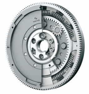

    нам бы попросить специально обученных модераторов чтобы добавили данные в "копилку знаний" по типу как на пассат-б5 клубе:
    По маховикам и сцепам:
    058 105 266H (ALT, AVJ 130, 150 лс) 190-210нм
    06B 105 266A (BFB, AMB 163, 170 лс) 220-225нм
    06B 105 266B (BEX, 190 лс) 240нм
    038 105 266AN (AWX, 130лс) 1,9TDI 310нм. - 600 0040 00 комплект
    + рисуночки маховиков двух массового и одно массового (дизельного)
    Потому, что народ обходя поиск ленью будет все равно по новой плодить одни и те же темы.!!!

    На европейцах всё тоже самое. А маховик дизельный двухмассовый, просто демпферные пружины у него значительно мощнее.

    не понял...... так в комплекте 600004000 тоже 2-х массовый?????

    Да, двухмассовый, но мощный. На нем не будет такой болтанки как на штатном.
    Одномассовых на 1,8Т нет. Только колхозный от 80-ки, но с ним ещё жестче и есть вибрация под нагрузкой до 2000-2200 об.
