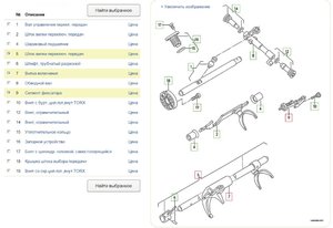

    А можно ткнуть носом в номер детали? Смотрю картинку и не нахожу опору вилки. Или не там ищу?

    http://audi.afora.ru/RDW/Audi+A4%2FS4%2FAvant%2Fquattro/A4Q/2004-249/1/141-141020/
    номера 5/7/8. выбери свой тип кпп.

    он на передних опорах стоит. можно приподнять за переднюю проушину на гбц, но все делается и так, насколько помню.:nod:
