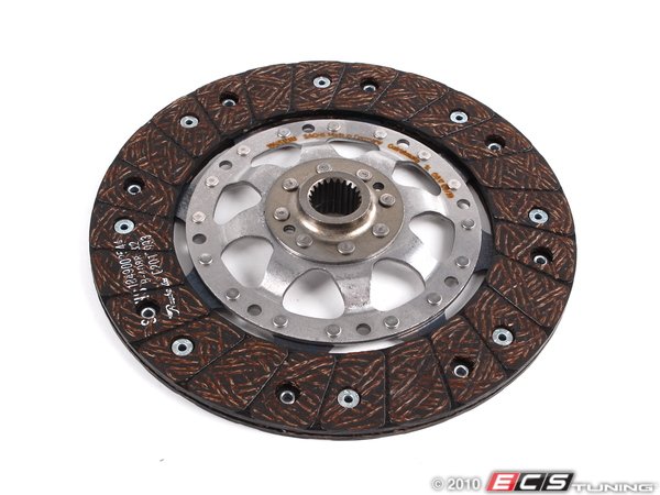

    на BFB тоже демпферный диск...
    а на AMB в стоке как раз бездемпферный идет! 06B141031M
    http://www.europaparts.com/clutch-disc-06b141031m.html
    http://www.ecstuning.com/Search/SiteSearch/06B_141_031_M/ES280078/

    на AMB в оригинале с пружинками

    значит были разные партии с ними и без...
    на BFB все с демпферами...
