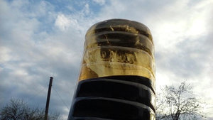

  4. jurok84
    jurok84 Завсегдатай
    16 июл 2014
    746
    А4/B8 1.8T 2010г
    если че то это масло с пробегом 180,000 отстоявшееся...

    Я конечно мануалы читал, но и сам сливал и заливал масло со своей машины с МКПП на 135 000 км, и скажу так - тыс до 150 я бы не беспокоился в любом случае. Если пробок мало то и до 200 вовсе. Залил аналог оригинала от Ликви - никаких принципиальных отличий в работе нет. Работало и работает все без нареканий. Влезает где то 4,2 литра по факту. Ключ пробки - H10.
    А вто что на картинке якобы со 180 000 пробега - это либо автор не все знает про свою машину, либо он жестокий пользователь авто.
