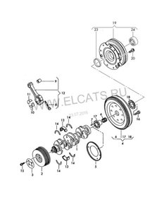

    скорее всего вот этот на первичном валу 0B1 311 965 E но он шариковый.
  7. igor33
    igor33 Заблокирован
    19 июн 2010
    19.978
    А6/С6 3.0i Q 05
    Изучаем матчасть...
    №6, №23 и №24.
