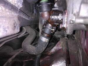

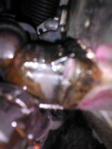

    Всем привет!пишет зеленый чайник поэтому заведомо прошу строго не судить..)сразу к проблеме!перестала греть печка!залез на форум увидел что все поголовно меняют или промывают радиатор печки и проблема устраняется!поверил что у меня то же, и решил снять радиатор печки. когда снимал радиатор печки то под ним нигде не было подтеков антифриза!снял, принес домой, пустил в радиатор холодную воду , затем горячую , греется равномерно, подтеков опять же не имеется...после того как снял радиатор - решил проверить по всей системе есть ли где подтеки антифриза и обнаружил что за двигателем уже походу давненько течет!на фото видно!т.к. еще зеленый но хочу сделать сам, прошу Вашего совета что делать дальше???машина стоит в гараже, радиатор печки снят!заранее спасибо!!!

    меняй тройник, что тут еще посоветовать?

    может дело в герметике который видно на фото?
